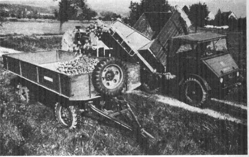

habe 2 alte Bilder gefunden. Sie müßten von vor 1958 stammen.
Kann jemand identifizieren, welche Typen, Baujahre und Ausstattungen dargestellt sind?
Im Bild 1 müßte ein Winkelgetriebe statt Riemenscheibe angebaut sein, als Antrieb für das Kartoffelförderband.

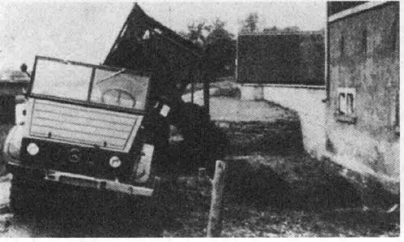

Im Bild 2 ist ein heller Balken vorne links an der Stoßstange. Was ist das?
Stutzig machen mich die breiten Kotflügel (gab's die nicht erst ab 1964?) und die dicke Strebe des Lenkrads.

die Bilder kommen mir bekannt vor ,müssten von einem alten MB Werksfilm stammen. Da wurde über eine Maschinenkombination zur Silagebergung mit Feldhächsler und Müller-Mitteltal UDBK berichtet .
Einmannsystem , der weisse Balken ist ein Befestigungselement des Feldhächsler's, welcher auf dem Feld neben dem Mog lief, und auf den hinten angehängten Müller-Mitteltal UDBK mit Hächselaufsatz (auch auf dem Bild zu sehen)blies. Die vorderen Kotflügel sind vielleicht erste Versuche , da es sich um Werksfahrzeuge handelte ,die für verschiedene Aufgaben hergerichtet waren?

das obere foto müste ein 401,eventuel sogar 2010 oder böhringer sein.
auf jeden fall nicht nach 1955 gebaut,da noch ochsenkopf auf der haube!
der wurde 55 von der haube verbannt.
ansonsten keine details erkennbar,nur schätzbar da foto zu schlecht!
der untere mog muß ende bj 59 sein,da noch alte stoßstange und noch
haubenverschluß aussen an der haube aber schon drei speichen lenckrad!
die vierspeichen lenckräder verschwanden 59.
breite kotflügel gab es ab 411 und nicht erst ab 64!je nach dem,wie ab werck bestellt.
gruß arne

Das mit den breiten Kotflügeln: Im Typenkompaß konnte ich nun nachvollziehen, daß es auf Wunsch bereits seit ???, jedenfalls vor der serienmäßigen Einführung der 10-18-Bereifung, diese mit breiten Kotflügeln gegeben haben muß.

die 10-18 blieben bis zum schluß der bauzeit 411 sonderwunsch,obwohl
nachher die meisten damit ausgelifert wurden!
ob die ersten 411 von 56 bei bereifung 10-18 auch schon breite kotflügel
hatten habe ich nicht im kopf,aber 411 von 57 hatten sie schon,wenn ab
werck bestellt!!!

soweit ich weiß wurden sogar Mitte bis Ende 56 mit breiten Kotflügeln experiementiert, ob es die da schon als SA gab weiß ich nicht, ab 57 waren sie sicher dran.

die Befestigung des Feldhäckslers an der Stoßstange stimmt soweit. Die Bilderserie (auch in Farbe als Dia veröffentlicht!) zeigt einen Speiser Scampolo U (U für Unimog, spiegelverkehrt zurm normalen Scampolo S aufgebaut, der Scampolo S ist als Seitenzuversion für den Standardschlepper gedacht), der neben dem Unimog her läuft. Der Antrieb müsste dabei von hinten gekommen sein.
