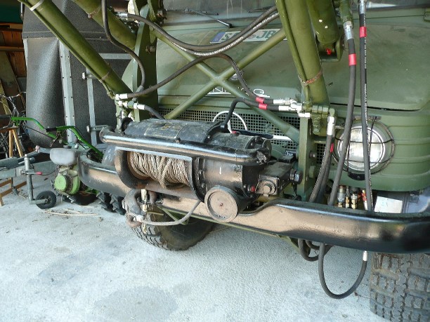

als ich die Seilwinder erwarb tropfte sie am Zapfwelleneingang, ich habe dabei gleich die Zahnräder gesäubert und einen neuen Dichtring eingebaut. Darauf war sie auch dicht.
Neulich habe ich den Frontlader stark belastet und nun tropft die Winde stark am Zapfwelleneingang. Die Winde ist ohne Gelenk direkt auf die Frontzapfwelle gesteckt. Ich vermute, dass durch die starke Frontladerbelastung sich irgendwie der Rahmen verwunden hat und der Dichtungsring gedrückt wurde?
Leider ist kein Platz um ein Doppelgelenk mit Rutschkupplung wie z.B. bei der Mercedeswinde eingebaut ist zu montieren.
Soll ich das Teil wieder zerlegen und einen neuen Dichtungsring einbauen, hoffentlich ist nicht was anderes kaputt, oder ich lass es und fülle Fliessfett ein?
Servus Jürgen

Hallo Jürgen,
au weh zwick. Da könnte sogar die Zapfwelle abbrechen, weil die Lagerung überbestimmt ist.
Ich würde einfach das Zapfwellen-Stehlager ausbauen. Dann prüfen, ob die Zapfwelle ohne Zwängung läuft. Ggf. die Seilwindenbefestigung nochmal gut ausrichten. Danach Dichtring wechseln und hoffen, daß die Verwindungen sich nicht so stark auswirken, daß die Dichtung wieder beschädigt wird.

Danke für die prompten Antworten,
mich hat auch gewundert, dass die Werner Winde direkt ohne Gelenk auf der Frontwelle sitzt.
Ich würde auch keine Werner Seilwinde mehr kaufen, das original Seil klemmt sich gerne fest. Die Winde von Mercedes ist da viel schöner zu bedienen.
Ich hab schon daran gedacht das Profil von dem Wellenstummel der auf dem Frontzapfwellenbock sitzt und in die Winde reingesteckt ist irgendwie auszuleiern damit etwas Spiel entsteht?

UuUnimog hat geschrieben:Da könnte sogar die Zapfwelle abbrechen, weil die Lagerung überbestimmt ist.
Hey Christoph, woher weißt du dass die Welle überbestimmt ist, kennst du den Antrieb?
Ich kenn nur die der F56, der Antrieb sieht von außen genauso aus. Wenn ich davon ausgehe, dass Werner den Antrieb überall gleich konzipiert hat, dann kann die Welle die Bewegungen problemlos ab, die Antriebwelle ist eine Gelenkwelle.

Hallo Jürgen
die Antriebsschnecke ist eine Hohlwelle mit einem beweglichen Stummel.
das muss ja nicht unbedingt ein Kreuzgelenk sein.
Am besten beschaffst du dir von Werner die Unterlagen, dann siehst du wie das funktioniert.
Hast du den Wedi von Werner oder aus dem Werkzeughandel, evtl ist original ein Wedi mit mehr Bewegungsspiel verbaut.

Hallo Jürgen
der Verkäufer hat dir das schon richtig mitgegeben, der Antriebstummel endet innen in einer Hohlwelle. Jedenfalls ist es bei dem mir bekannten Modell so. Der Wellenstummel kann sich darin bewegen. Zumindest ist es bei dem mir bekannten Wir hatten nämlich das Problem, dass der Wellenstummel hinten abgeschert ist und genau dieses Hohlwelle dann miterneuert werden muss, da die neue Version mit der damaligen nicht kompartiebel ist.

Hallo Jürgen,
könnte es an der Befestigung der Winde liegen? Ich hatte diese auch schon am 411er montiert und meine war nicht mit Schrauben sondern mit Bolzen an den Windenhaltern gesteckt. Diese sind zwar auch stramm gesessen, aber eventuell doch mit etwas mehr Luft wie deine Schrauben?
Auf dem letzten Bild mit der roten Winde siehst du auch die Bolzen.

Hallo Ralf,
solange die Schrauben nur durchgesteckt sind und nicht klemmen (Vorspannen durch das Gewinde, d.h. nicht angezogen sind) besteht kein Unterschied zum Bolzen. Wenn die Schrauben aber die Winden auf den Halten festsetzen, dann bleibt die Beweglichkeit auf der Beifahrerseite eingeschränkt. Auf der Fahrerseite ist am Halter zusätzlich noch ein Bolzen. Dort kann sich die Winde sowieso nicht im Halter drehen.
Markus
