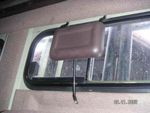

Hallo Guido
Ich habe Sicherheitsgurte und Kopfstützen in meinem 407. Ich möchte den Sicherheitsgurt nicht hergeben. Ob die Kopfstützen wenn man sie so nennen kann etwas helfen weiß ich nicht. Ich bin mit meinem Kopf noch nie so weit nach hinten gekommen.
Anbei ein paar Preise:
Sicherheitsgurt: 117,45.-
Kopfstütze: 300,46.-
jeweils 1 St.
Ich habe schnell 2 Bilder gemacht ich hoffe ich bringe Sie rein.
Kopfstütze Unimog.JPG (99.29 KiB) 3479 mal betrachtet

Hallo Guido, wenn du die Schwingsitze drinn hast, da sind die Befestigungspunkte bereits drann. bzw vorgesehen. Die obere Befestigung müßte im Fahrerhaus drinn sein. Die Nackenstützen sind die selben wie in den hinteren Sitzen vom Doka der Bremer Baureihe ( T2 207 bis 409), gibts oft beim Schrotty.
#49450
Hallo Björn
Die Kopfstütze ist vom 407 dem Nachfolger des 421. Meines wissens oder bitte verbessert mich hat es für den 421 keine Kopftstützen gegeben. Die Kopfstütze kann man bei jedem DC Vertriebspartner bestellen. Die Sachnummer ist A 416 970 00 50. Der Preis ist wie oben geschrieben 300,46.- Euro für eine Kopfstütze. Die weitaus günstigere Variante ist wie Helmut geschrieben hat, eine vom Schrotthändler zu besorgen.
