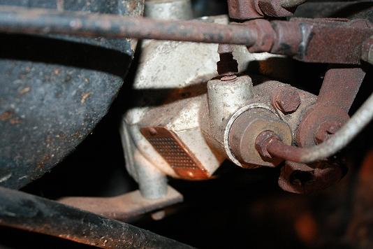

@ Jochen: ein zischen beim einlegen der sperre höre ich nicht und auch ein klacken höre ich nicht. Allerdings ist der kompreessor nachträglich eingebaut es könnte also auch eine hydraulische sperre sein.
ausserdem bläst der kompressor hierdurch luft ab, ausser ich betätige die Bremse
Ventil?
Ventil?
Ventil?
Ventil?

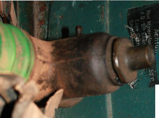

leider kannst Du alle Tips, die sich auf die Luftbetätigung und das Zischen beziehen, fröhlich vergessen - denn Dein 63er 411/118 hat nämlich genau wie meiner aus dem selben Jahrgang - genau wie Dein Foto auch deutlich zeigt - die hydraulische Sperrenbetätigung.
Wenn Du in den kleinen Hydraulikbehälter ATF Öl einfüllst, wird deine Sperre wahrscheinlich nach dem Entlüften etwa einen Nachmittag lang funktionieren - danach hat sich das Öl durch die undichten Sperrenzylinder in die Hinterachse verzogen und kommt dann irgendwann durch die undichten Wellendichtringe der Radnaben - mit oder ohne Umweg durch deine Bremstrommeln - wieder heraus.
In der "Suche" findest Du meine Beschreibung, wie man die hydraulische Betätigung gegen eine Luftbetätigung, bei der die undichten Sperrenzylinder keine so große Rolle spielen, austauschen kann.

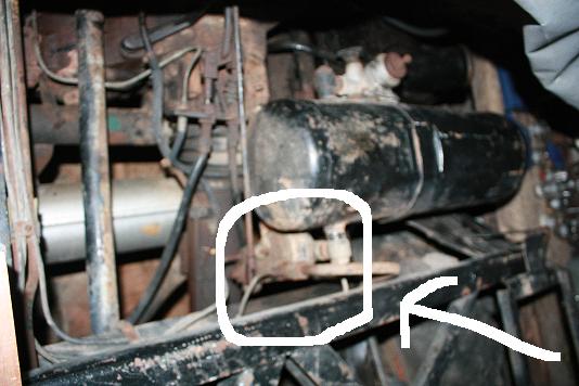

Mein Unimog hat den serienmässigen Kompressor für die Anhängerbremsanlage und ich habe auf die original bei den anderen Baujahren verwendeten Luftbetätigunsventile umgebaut.
Alle dafür benötigten Teile habe ich von Stefan Fuchs hier aus dem Forum erhalten.
Mit freundlichen Grüßen
Rolf
So ist es momentan umgesetzt:
