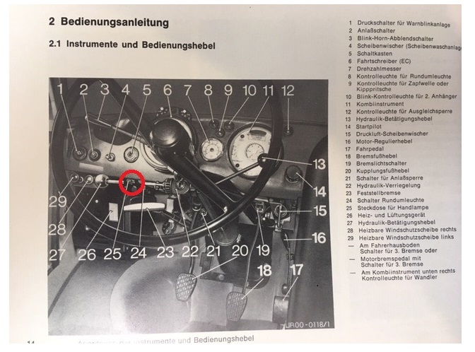

Es könnte beim 421 eine Steckdose im Armatuernbrett neben dem Handgasregulierhebel und diese
geschaltete Zusatzsteckdose hinter dem Fahrersitz (innen oder aussen ) für das gelbe RKL montiert sein.

wenn du nur eine Unterhaltungsladung oder Laden mit geringer Stromstärke durchführen möchtest, reicht ein Kfz-DIN-Stecker.
beim 406 ist die Steckdose vorne im Fußraum zwischen Handbremse und Heizungskasten. Die Sicherung Nr 12 ist für Steckdose, Warnblinker und Innenbeleuchtung beschriftet.
7335
Vom 421 habe ich keine BA vorliegen, ob und wo da was verbaut ist.
Für größere Ladeströme wäre ein Harting-Stecker oder echter Batteriestecker aus dem Stapler/Industriemaschinenenbereich empfehlenswert.

Zu den aufgeworfenen Fragen: Die Steckdose möchte ich für die Erhaltungsladung der 12V-Mog-Batterie mit einem ctek-ähnlichen Ladegerät verwenden. Nachdem ich das Fahrzeug nicht täglich fahre, glaube ich, dass diese Dauerladung mit geringem Strom ganz gut für die Batterie ist. Ich werde jetzt als Kabelquerschnutt die 1,5 mm2 verwenden.
An meinem 421er befindet sich am Armaturenbrett keine Steckdose und kein Zigarettenanzünder.
