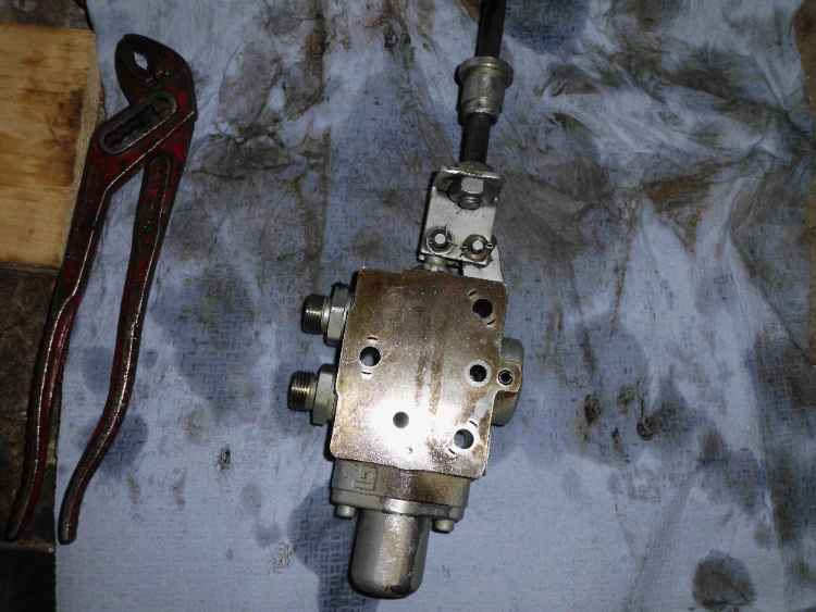

eine Baustelle beendet, eine Neue begonnen: Das Steuerventil lässt durch, wenn ich den Betätigungshebel des Steuerventils beginne zu ziehen, der Frontlader sollte heben, fällt dieser erst mal ein Stück runter, erst wenn ich den Hebel ganz durchziehe hebt er wieder.
Ich hab die Schläuche (Kipp- bzw. Hubzylinder)getauscht um zu prüfen ob es die Kolbendichtungen sind. Es ist das Steuerventil.
Leider ist der Schmalspurschlepper recht verbaut, kann mir jemand einen Tipp geben wie ich am leichtesten zu dem Steuerblock komme?
Kann man so ein Steuerventil reparieren?
Servus Jürgen
Schanzlin Steuerblock13.jpg (77.32 KiB) 2236 mal betrachtet
#411322
das ist nun das Wegeventil in Scheibenbauweise der Fa. Bucher Serie LA06P, genaue Bezeichnung LA06P4FA061/08
Kann man das Teil reparieren oder dichtet es metallisch ab. Das Originalteil dürfte recht teuer sein und ein anderes Steuerventil einbauen ist recht fummelig.
Servus Jürgen
#411350
Wäre das nicht eine Spezialaufgabe für unseren Christoph (Optimog)
http://www.unimog-community.de/phpBB3/v ... 07#p411107
Jochen
