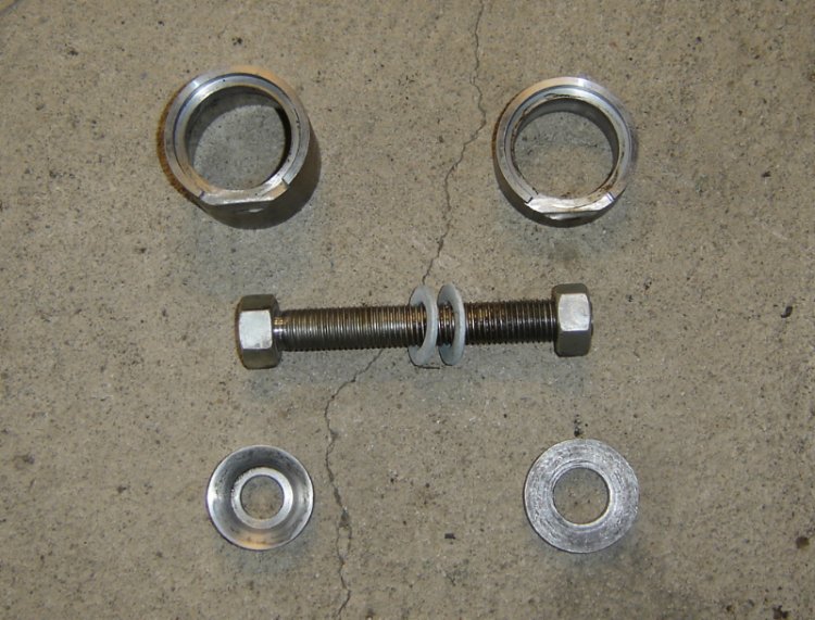

Gummilager an den Dämpfern im Schraubstock zu wechseln ist für mich nichts halbes und nichts ganzes. Ausdrücken ja, einpressen ohne Zusatzwerkzeug nein.
Weil das Gummi beim einpressen relativ stark gequetscht wird und sich die Kanten abscheren auch bei Benutzung von Gleitmittel.
Ich habe mir für diese Wechsel ein Werkzeug anfertigen lassen.
Das sind 2 Hülsen mit Aussparungen für das Dämpferrohr. Die Einzughülse ist leicht konisch und besitzt an ihrem kleinsten Durchmesser den gleichen Durchmesser wie das Auge des Dämpfers. In diese Hülse wird das Gummi mit einer Druckplatte eingezogen und dann weiter bis in das Auge des Dämpfers. Auf der gegenüberliegenden Seite befindet sich eine kürzere Hülse mit einer Stahlscheibe die aussen auf dem Rand der Hülse aufliegt. Diese Scheibe dient nur als Gegenlager für die Einzugmutter.
Mit diesem Werkzeug benötige ich keine Presse, es reicht das einspannen der Spindel im Schraubstock und der normale Kraftaufwand bei Verwendung eines Ringschlüssels.
