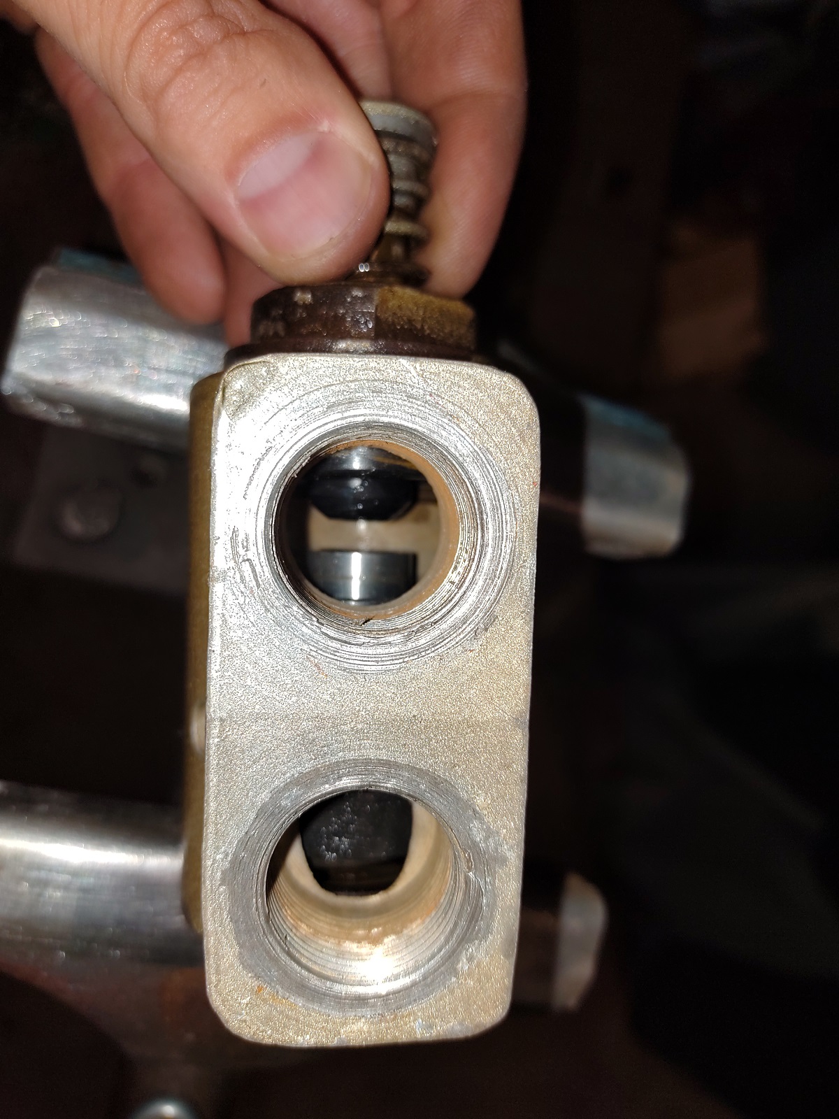

Hier nun das Bild. Das leicht bräunlich angelaufene rundliche Aluminiumgehäuse ist das Problemventil. Darunter und leicht nach links sieht man die Betätigungsmechanik des Zylinder.
Vielleicht ist es nun etwas einfacher mir dazu ein paar Tipps geben zu können. Vielleicht hat auch irgendwer in dieser Runde ein paar Unterlagen wie Bedienungs-/Reparaturanleitungen zum MM UDBK.

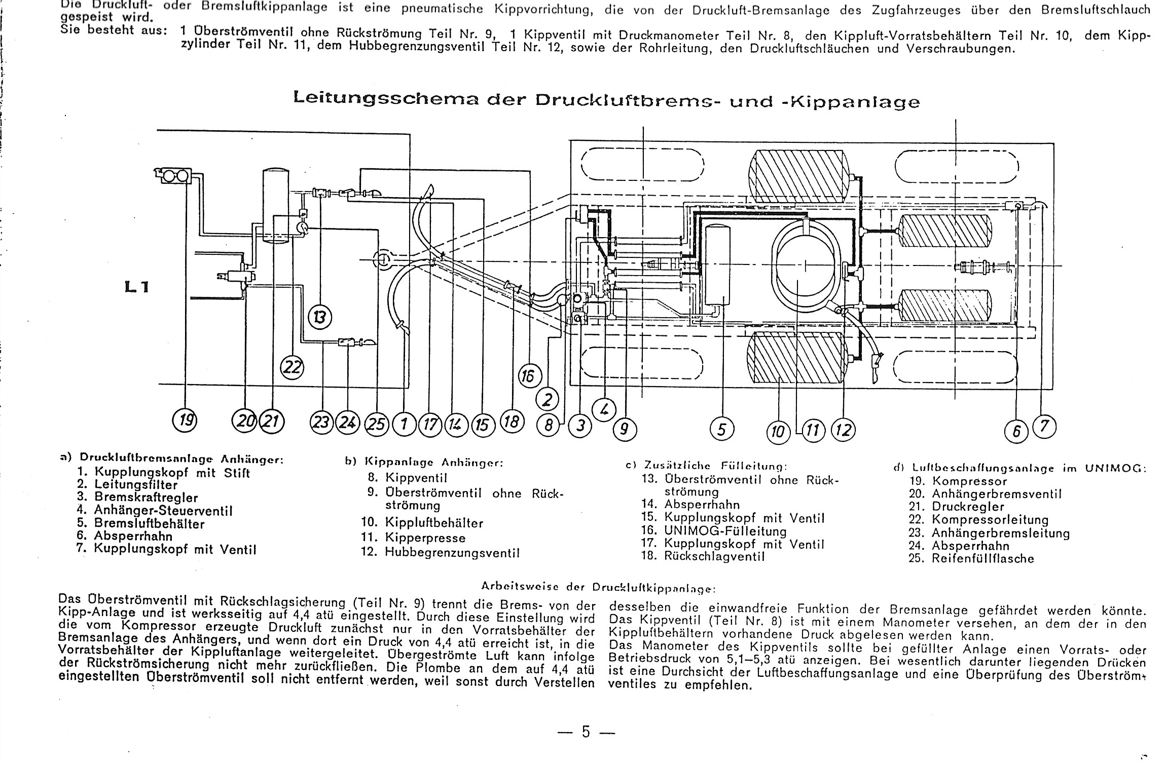

Die Kippanlage wird über die Bremsluft versorgt. Hierzu gibt es ein Überstromventil ohne Rückströmung (öffnet ab 4,4atü Werkseinstellung). Ab einem eingestellten Druckwert öffnet dieses und befüllt die vier Kessel der Kippanlage (in einem zweiten Kreis). Über das Klaus Kippventil wird der Zylinder mit Luft aus dem Kippkreis beaufschlagt. Dieser kippt. Erreicht er die Endstellung, löst das Hubbegrenzungsventil aus und unterbricht die Luftzufuhr aus dem Vorrat zum Kippventil. Der Hubzylinder bleibt unter Druck stehen.
Die Anzeige am Kippventil sollte bei gefüllter Anlage zwischen 5,1 und 5,3 atü anzeigen, das ist der Druck im Kippkreis. Darunter ist ein eine Durchsicht der Anlage empfohlen.
Das Hubbegrenzungsventil ist für das seitliche Kippen gedacht, da hier nicht der ganze Hub benötigt wird. Bei Teilbeladenener Pritsche ist bei seitlichem Kippen schon vor der Begrenzung der Kippvorgang zu unterbrechen, das herabrurschendes Schüttgut den Kippzylinder weiter ausfahren lassen kann.
Zwei Überlegungen zum Hubbegrenzungsventil:
1) bei Auslösung entlüftet es die Leitung über das Kippventil zum Zylinder -> Der Zylinder sackt ab, wenn das Kippventil noch geöffnet ist, bei geschlossenem Kippventil entlüftet nur die Leitung. Soll das so sein?
2) beim Auslösen entlüftet das Kippbegrenzungsventil die Leitung zu dem Kippluftvorrat -> alle vier Tanks entleeren sich und zum erneuten Kippen muss wieder Luft nachgepumpt werden. Soll das so sein?
Jetzt dürfte klar sein, wann und ob da Luft herausströmen soll.
Meine Empfehlung: Ausbaun, zerlegen und reinigen.
Und die Lederdichtungen vom Kippzylinder immer gut ölen und das Kondenswasser am Kippzylinder regelmäßig ablassen.

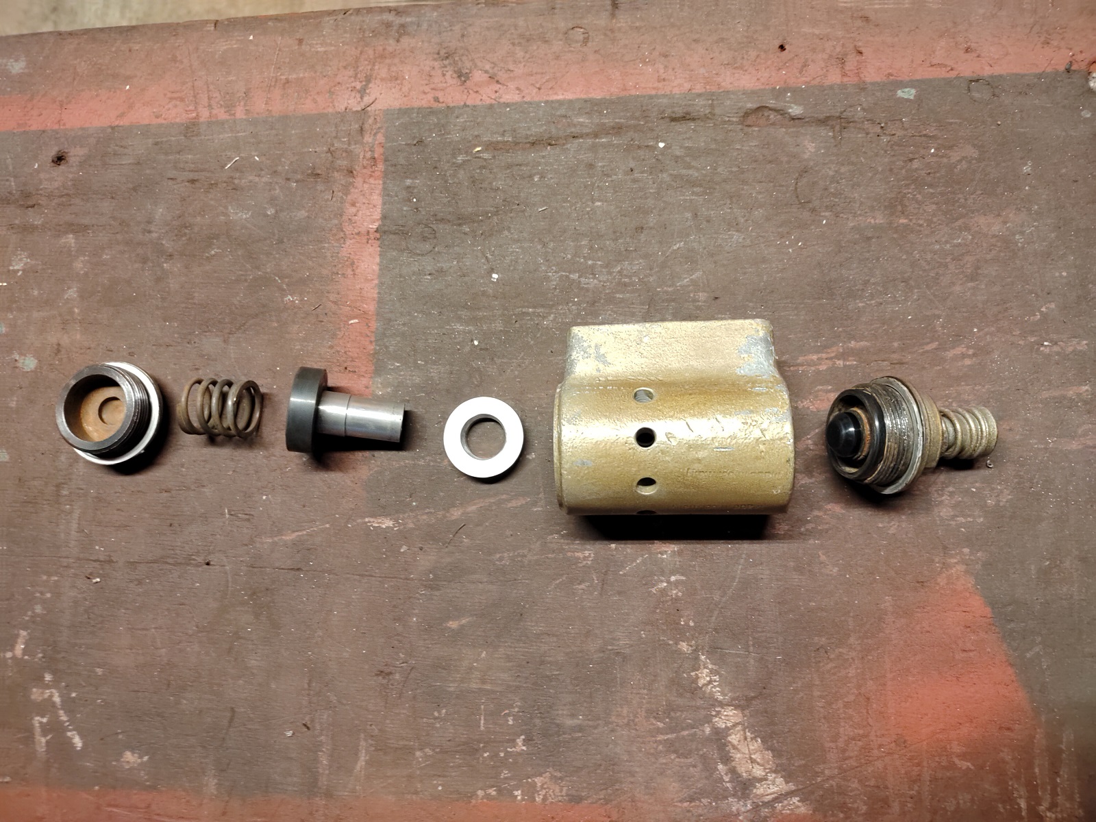

Das Ventil ist schon abgebaut, auseinander genommen und verbringt die Nacht im Reinigungsbad. Ich denke den Fehler habe ich schon lokalisiert und den entsprechenden WEDI bereits ausgebaut und neu bestellt. Die Kolbenoberfläche welche im WEDI gelaufen ist sollte dann heute Nachmittag schön sauber sein.

Quelle: Bedienungs- und Wartungsanleitung für Müller-Druckluft-Kipper, für den Fahrzeughalter und Fahrer bestimmt.
Karl Müller Fahrzeugwerke, 7291 Mitteltal-Kr. Freudenstadt

Guten Morgen an alle,
danke für die weiteren Informationen und auch Dokumente. Das hilft weiter.
Das Ventil ist zwischenzeitlich wieder zusammengebaut. Gestern wurde der WEDI dann endlich geliefert.
Hier noch ein paar Bilder, wie das alles so aussieht. Auf jeden Fall ist nun eine klare Funktion zu spüren.
Das war vorher nicht. Der Kolben hatte sich mit dem WEDI auf Ewigkeit vereinigt und wurde immer in der oberen Endlage festgehalten. Daher war dann auch der dauerhaft Luftaustritt am Ventil über die Entlüftungslöcher zu vernehmen. Das muss ich jetzt nur noch einbauen und ausprobieren. Ich muss da nur noch etwas an den Verschraubungen ändern. Der Vorbesitzer hatte da etwas gemurkst :roll:
