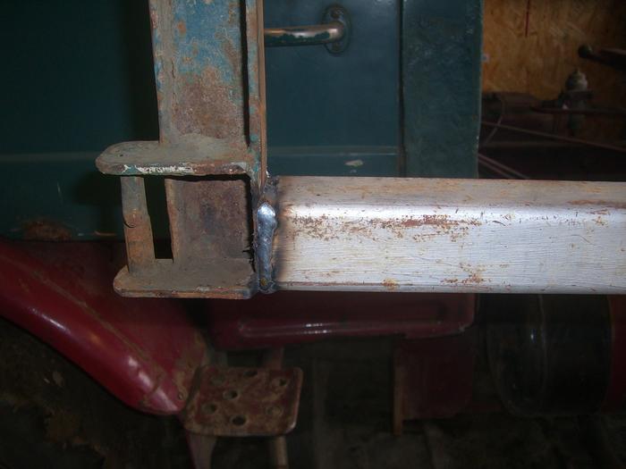

Und nun zu meinen weiteren Problemen, nachdem ich STOLZ meine neuen Montieren wollte muste ich fest stellen das die Kipp Brücke
dagegen war.....
Daruf hin hab ich beschlossen das ich die Britsche auch gleich mit mach, wollte ich erst später tun,.
Dann ging´s gleich zum Schleifen und schleifen und schleifen....
und so siehts im moment aus......
Nun so siehts dann Nackig aus

#300559
Da war der Wunsch der Vater des Gedanken,
von wegen neue Bordwände und gut ist :?
Da sieht man das Ganze Elend aber "Hilft Nix"
Wie wir Franken sagen "Wenn dann gscheid"
Also mal wida rauss den Mist und neu G´macht. :P
