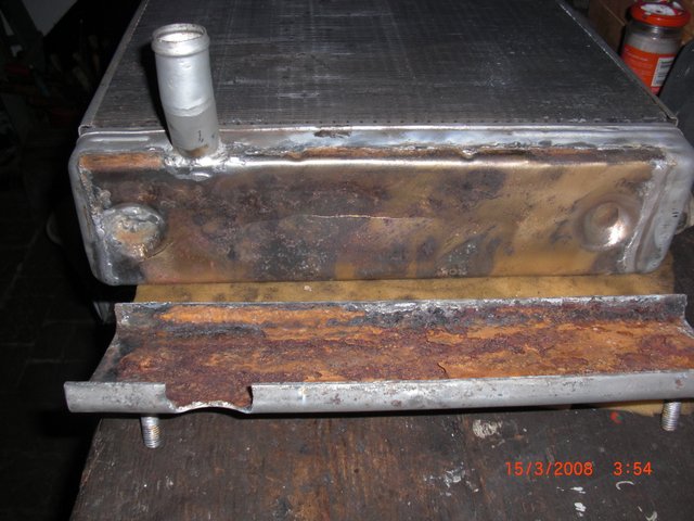

Vor einpaar Wochen lag ich wie fast jeden zweiten Tag wieder unter meinem Westfalia und entdeckte unterm Kühler eine leichte Kühlwasserfeuchte . Mein Herz schlug gleich schneller und in mir ratterte der Ablauf von ---- bis !!

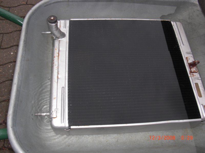

Also den Kühler Ausgebaut und eine Möglichkeit zum Testen überlegt, ohne ihn wegzugeben. Eine Schubkarre mit Wasser und ein Kühlerschlauch mit nem Autoventil gaben mir die Gewissheit das er inkontienent war.Zwischen dem Kühlerhalter und dem unteren Messingkasten stiegen an zwei Stellen Luftblasen auf.
Da ich mich nicht traute den Halter vom Messingkühler zu lösen weil ich Angst hatte das noch an der Falschen stelle Zinn wegtropft bin ich zu einem Kühlerspezialisten nach Minden gefahren und hab ihn zur möglichen Reparatur da-gelassen.
Am nächsten Tag bin ich mit einem unguten Gefühl zur Diagnose wieder zum Kühlerbauer gefahren und tatsächlich , der Kühler war unten durch den Rost des Halters aufgebrochen und laut seiner aussage irreparabel auch an den Seite Porös Gerostet.
Reparatur mit neuem Netzteil 400 ,00€ :cry:
Und so wie Er sagt sind alle Kühler dieser machart an der Stelle sehr gefährdet oder schon schrott

Meine Druckprüfung
Meine Druckprüfung

Aber ich gebe nicht so leicht auf und lasse mich von diesen Aussagen nicht entmutigen und dachte mir das ich das halt in Eigenregie reparieren muss.
Ich säuberte alles und hab mir Messing in ausreichender Größe besorgt.

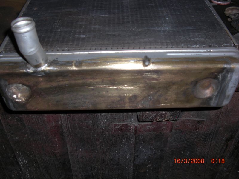

Habe die Risse vorverzinnt und dann mit zwei Messingblechen abgedeckt und verzinnt.
Ging eigentlich ganz gut

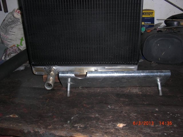

Zeitgleich habe ich das Unterteil verzinken lassen. Kosten 3,00€

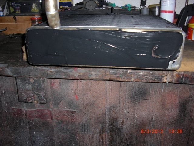

Nach der Reparatur nochmal in die Schubkarre und bei 1,5 Bar abgedrückt!!
Den Halter habe ich mit guten und haftstarken Karosseriekleber an den Unteren Wasserkasten geklebt, Weil ich nach langem überlegen das für das beste halte!
Und dann Heute nach dem lackiere wieder eingebaut :party

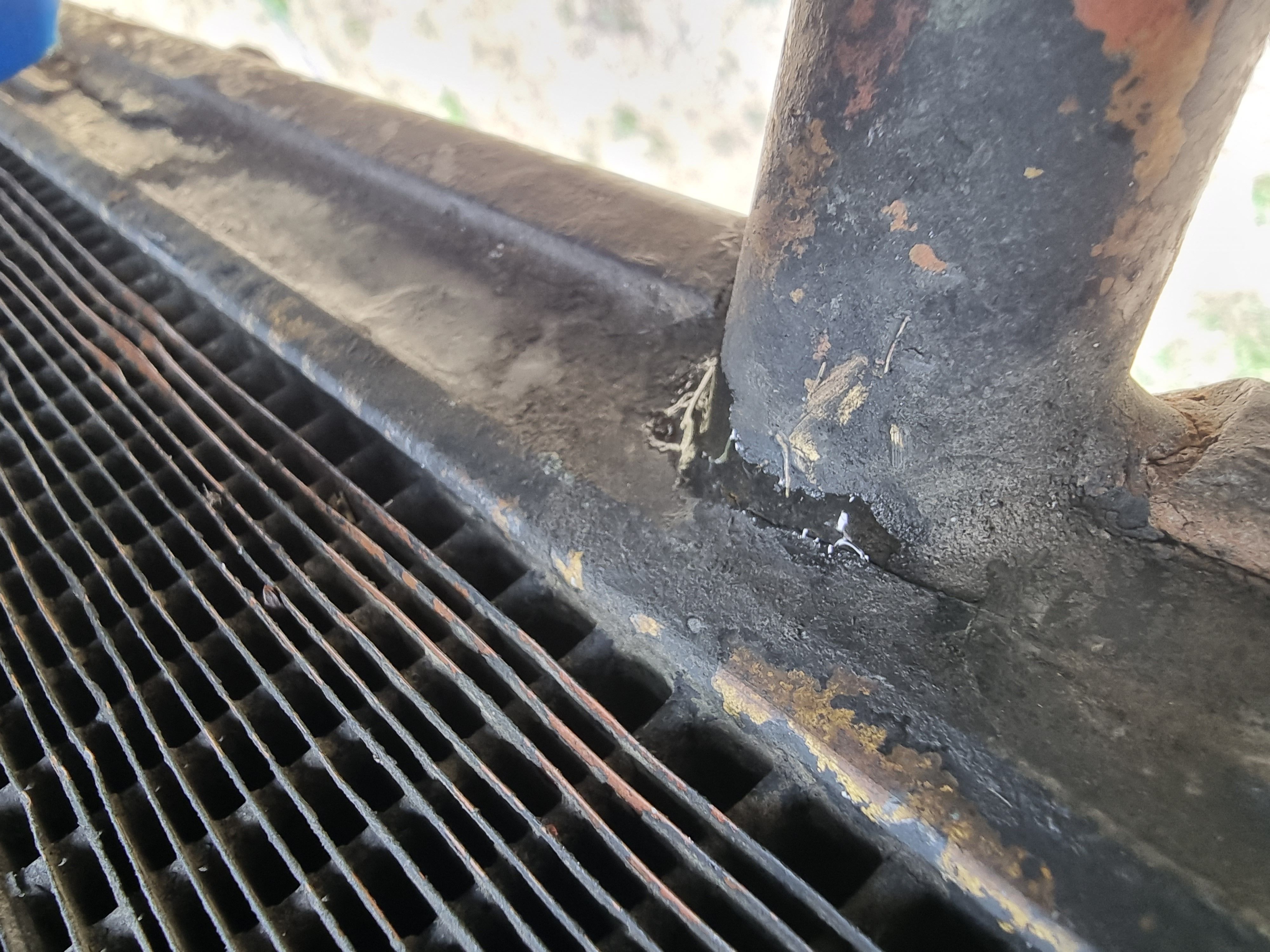

Hallo Nils
Die Stelle da am Rohr wird mit Zinn gelötet.
Wichtig ist die Vorbereitung dafür. Da muss vorher alles blank und sauber sein.
Ich würde dafür ein Lötkolben für Dachrinnen nehmen da kann man die Hitze gut kontrollieren. Meinen Kühler hab ich damals mit Flamme repariert aber das war ne andere Baustelle.
