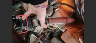

Hallo Matthias,
hast du etwas verbessern können und wie bist du vorgegangen?
Das mit den Kreuzgelenken habe ich auch noch nicht richtig verstanden wie genau die stehen müssen.
Anbei mal 2 Fotos von dem Gelenk innen und zur gleichen Zeit außen. Ist das so richtig?
Franz
#558539
Znarf hat geschrieben:Die Position vom Kreuzgelenk IN der Kabine zu den anderen beiden ist also quasi nicht von Bedeutung?
jedes Kreuzgelenk erzeugt bei einer Beugung eine Ungleichförmigkeit, die von der gegenüberliegenden Site wieder aufgehoben wird. Wer das nicht versteht, dem hilft zur Not Wikipedia.
Wie Justus schreibt, wird beim Kippen der Kabine nur eine Welle getrennt. Diese ist an der Trennstelle durch eine Blechscheibe so markiert, dass der Ottonormalverbraucher das wieder richtig zusammenbringt. Es gibt aber Spezialisten, die bringen auch hier das Kunststück hin, die beiden Enden gegeneinander zu verdrehen.
Da hilft auch keine gesegnete Kerze.
