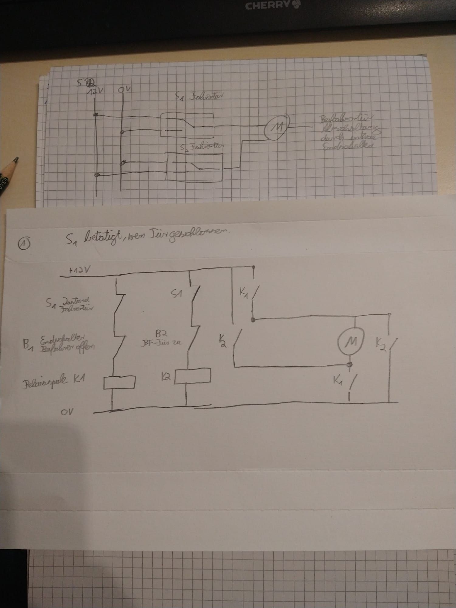

Eine Analoge Schaltung sähe z.B. wie folgt aus:
Ich gehe wieder davon aus, dass der Endschalter gedrückt würd, wenn die Fahrertür abgeschlossen ist. Dann bedarf das ganze zwei Relais mit jeweils zwei Öffnern. In der Beifahrertür dann einen Motor. Vielleicht auch einen Verstellmotor. Ich bin jetzt mal davon ausgegangen, dass es sich um eine Form von Motor handelt mit externen Endschaltern, dann könntest du das ganze, wie unten auf der Skizze zu Schaltplan 1 ansteuern.
Nun Stellt sich jedoch die Frage, welchen Typ Motor man da verwendet. Natürlich kann man einen einfachen Drehmotor verwenden und nochmal externe Endschalter verbauen - das wird aber kompliziert. Es gibt günstig ja die kleinen Linearmotoren, die haben interne Endschalter und Schalten sich beim Erreichen ihrer Position von alleine ab.
In der Skizze 1 würden dann aber immernoch die Relais Strom ziehen. Das könnte man z.b. mit einem Relais mit Ausschaltverzögerung, dass man davor schaltet lösen oder man hat einfach einen Batterie Trennschalter und dann ist das ganze auch egal.
Wenn man allerdings einen solchen Linearmotor mit internen Endschaltern nimmt, dann würde ich die Relais ganz überspringen, indem man den mechanischen Aufbau etwas anders macht. (Ja wenn man diese Änderung macht könnte man auch oben die Relais überspringen und trotzdem die Endschalter zur Spannungsunterbrechung einbauen). Aber naja, die Angehängte Skizze 2 wäre dann eher meine Empfehlung.
Dafür muss aber am Aufbau geändert werden, dass man entweder einen Endschalter mit zwei Öffnern und zwei Schließern nimmt, oder man findet den Platz zwei dieser kleinen Endschalter zu montieren, die beide Gleichzeitig betätigt werden. Z.B. einfach nebeneinander vom selben Hebelchen. Dann hat man schon genug Kontakte an den Schaltern und kann sich die Relais sparen. Letztere ziehen dann nicht mehr Permanent Strom und der Linearmotor schaltet sich so oder so ab, wenn er in einer seiner Endlagen ist.
So sollte der Aufbau dann auch funktionieren.
Beim Zeichnen ist mir hier noch der Gedanke gekommen, dass die Endschalter bzw Microswitches, die man so für kleines geld kaufen kann, meistens Wechsler drin haben. Dafür habe ich dann Skizze zwei direkt gezeichnet. Das macht das ganze noch einfacher, Geht aber genauso mit getrennten Schaltern NC/NO

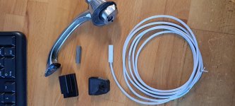

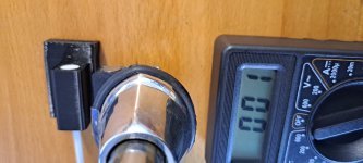

#568081
danke für den Tipp mit der Stange, darauf würde ich gerne zurückkommen, falls das mit der Zentralverriegelung nichts wird :D .
Ich habe nun einmal einen Magnetkontakt bestellt, und versuche mal ob ich die Schlossstellung damit abfragen kann.
Ich halt Euch auf dem Laufenden.
Einfach einen Nachrüstsatz für Zentralverrieglungen aus dem Internet, das wäre natürlich prima. Hat das schon einmal jemand beim Unimog 406 eingebaut ?
Gruss, Rüdiger
