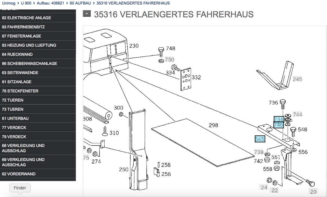

Hallo Jirka,
habe mal die passende Seite aus dem online - Katalog webparts kopiert. Du brauchst den Querträger, der die beiden Gummilager mit Scheibe aufnimmt und die beiden Konsolen, die li und re am Rahmen angeschraubt werden, auf denen dieser Träger aufgeschraubt wird. Die Schnittstellen in der Doka sitzen dann auf den Gummilager, ähnlich wie die vorderen Fahrerhaus - LAger. Mit diesem Zettel kann Dir Dein ET - Händler die Teile raussuchen - falls noch lieferbar.
