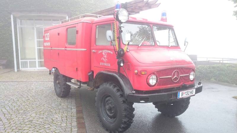

Halloo Kollegen
Nichts desto trotz arbeitet der Unimog im Gebirge und hat da schon die eine oder ander Aktion für uns aus Bravur gemeistert ! Freunde ihr könnt mir diesen Unimog solang miesmachen wie ihr wollt es funktioniert einfach nicht da die Praxis uns ein Anderes gelehrt hat.
Gruss Ingo die Kollegen auf der Fluh sind begeistert und haben eine tolle Arbeit geleistet damit !

Moggälä hat geschrieben:Gerade wenn ich Ingo's Bild vom alten 404 seh - genau so ein Paradebeispiel gibt's bei einer Wehr ein paar km weiter - erst als dauernd defekt und völlig überaltert verteufelt - und sobald das neue Auto da war, dem FW-Verein übereignet und nicht mehr hergegeben. Schließlich hat man mit dem 404 ja ein Fahrzeug, mit dem man (im Gegensatz zum neuen Auto) überall hin kommt...
Überall hinkommen ja, aber einen 404er möchte ich als Einsatzfahrzeug nun wirklich nicht mehr haben. Der wäre mir insbesondere Motorenseitig viel zu anfällig, da habe ich 10 Jahre lang Erfahrungen mit gesammelt. Am Ende kam da locker 1 Stunde schrauben auf 1 Stunde fahren. Beim Nachfolger (1982er MB 911 LAF, natürlich nicht annähernd so geländegängig) ist das wieder anders. Da flossen in den letzten 14 Jahren von den nötigen neuen Reifen mal abgesehen noch keine 1.000,-€ an Ersatzteilen rein.
