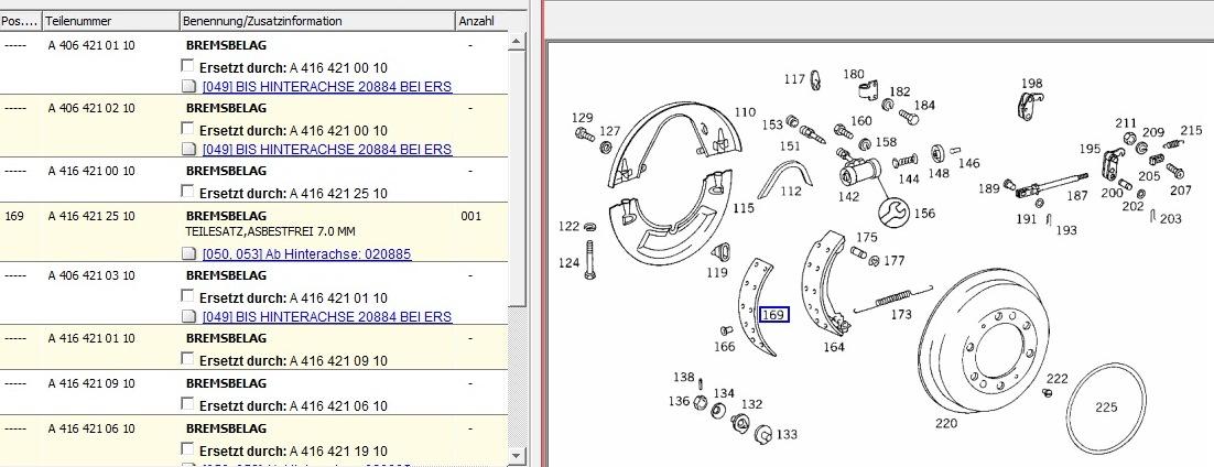

da mein Wellendichtring an der Hinterachse undicht war, sind nun meine
Bremsbeläge leicht verölt. Aus der Suchfunktion ergeben sich zwei Meinungen. Die einen sagen "Kann man Reinigen" (wenn ja, wie ???)
Die anderen sagen "Auf keinen Fall, austauschen."
So, jetzt weiß ich nicht, was ich tun soll, bzw. muß.
Die andere Frage ist, ob sich die Größe der Trommelbremsen im Laufe der Jahre verändert hat.
Da werde ich aus den Infos aus dem EPC wie so oft nicht schlau.
Da steht nun "ab Hinterachse 020885" passen die Beläge für meinen U65 ?
Danke für die Hilfe !

sollten passen, allerdings wird hier, sofern noch die alten verbaut sind, auf eine Service-Information verwiesen, nach der auch die Beläge der VA dann zu tauschen sind. Beidseitig versteht sich von selbst.
