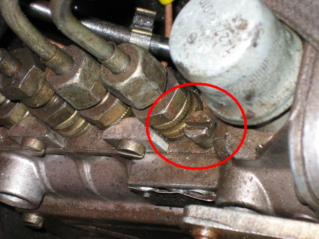

Die Einspritzpumpe hab ich entlüftet, jedenfalls versucht und zwar durch lösen dieser Schraube
und anschließendem Pumpen mit der Handpumpe. Die Schraube ist zwar nicht in der Bedienungsanleitung beschrieben, aber ich hab keine andere gefunden. :) Den Vorfilter hab ich auch ersetzt, er ist bei mir nicht unter'm Fahrerhaus, sondern liegt auf dem Tank. Einfach so in Reihe zum Schlauch.

--> Rücklauf der ESP am Tank ab, alle Entlüftungsschrauben auf (2 am Hauptfilter, 1 an der ESP [Genau die im Bild weiter oben]) Anschliessend den Tankdeckel mit einer Hand zudrücken und das ganze System über die Entlüftungsleitung am Tank mit Druck (Kompressor) beaufschlagen. Geht ohne Probleme. Nur eine Zweite Person müsste dann die Entlüftungsschrauben zudrehen, sobald Diesel kommt. Mit dem Druck aufpassen, nicht das Schläuche Platzen - Die halten meistens nur 5Bar aus...
