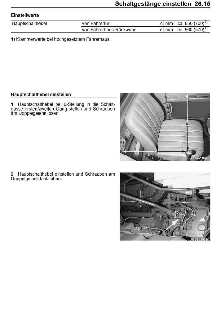

Ich hab mir das gerade nochmal näher angesehen.
Soweit ich dich verstehe geht es um die Verschraubung im unteren "Foto" auf der eingescannten Seite? (Dort, wo der weiße Pfeil hinzeigt)
Wenn dort etwas locker wäre, müsste ich den Ganghebel ja seitlich bewegen können, während er in einer der "Spitzen" des Hs sitzt.
Es "fühlt" sich beim Schalten so an, als ob das "-" zwischen den beiden "H-H" Gruppen fehlen würde, also als ob einfach rechts von Gang 3 und 4 nichts mehr kommen würde (wie bei einem PKW). Normalerweise spürt man ja, wenn man den Hebel von 3 nach 4 bewegt und gleichzeitig leicht nach rechts drückt irgendwann, dass man in der Mittelstellung ist, und jetzt weiter nach rechts drücken könnte - das ist nicht mehr der Fall.
Oder habe ich dich missverstanden?

Hallo Felix
Steht dein Hebel den in der Nullstellung an dieser Position? Das ist die erste Maßnahme, diese Einstellung zu prüfen. Erst danach kann man darüber spekulieren, was falsch läuft.
