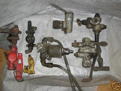

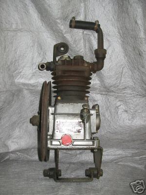

habe mir eine komplette Druckluftbremsanlage(Kompressor, Bremszylinder, Kessel und diverse Kleinteile), die von einem 404er ausgeschlachtet wurden zugelegt, die ich jetzt gerne in meinen 404er einbauen möchte.
Kann mir jemand Tips geben wie z.B. Bilder oder Zeichnungen der Anlage.
Was mir noch fehlt ist der Frostschützer und die Druckluftleitungen, wenn jemand noch was davon rumliegen hatt, bitte melden.
Ich habe einen 280S 130920 Motor verbaut, passt da der Kompressor ohne Probleme?

PS: Hat jemand ein Bild, auf dem man das sehen kann?

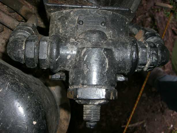

ich häng mich mit meiner Frage einfach mal hier an - geht um die Druckluftanlage meines 404.115
Da er jetzt einwandfrei fährt kümmere ich mich (sofern genügend Zeit dazu bleibt) um die ganzen Kleinigkeiten die mir so einfallen. Dabei hab ich mir auch die Druckluftanlage angeschaut - ist ja schließlich mein erster Unimog - und mit den Plänen im Werkstatthandbuch (Ausgabe Sept 1965) verglichen.
Da zu Bild Dr/00 steht, dass der Behälter "neuerdings" :) auch ähnlich dem der Zweileitungsbremsanlage angeordnet ist, schließe ich, dass ich eine Einleitungsbremse habe - oder haben sollte. Zumindest was die Teile bis zum Behälter angeht (Kompressor, Reifenfüllflasche, Druckregler, Behälter) stimmt fast alles. Anders bis hier ist nur, dass ein Frostschützer verbaut ist, den es laut Dr0/1 nur bei der Zweileitungsbremse geben sollte. Vom Behälter aus geht dann ein Anschluss direkt zum Hauptbremszylinder.
Teile wie Anhängerbremsventil, Doppel(!)druckmanometer oder gar Schlauchkupplung fehlen komplett.
Also --> gar keine Anhängerbremse verbaut - und die Reifenfüllflasche sieht komplett anders aus als im Buch (siehe Bilder) und ich habe keine Ahnung wie ich da was anschließen kann.
Ist das jetzt die Sparversion? und ist das alles nicht etwas kompliziert nur um einen Reifen füllen zu können?
Ich weiß - viel Text - entschuldigung. Ich würde ja nur gerne wissen, was ich jetzt genau in meinem Schuppen stehen habe...
Danke für Eure Beiträge,
Tubs
