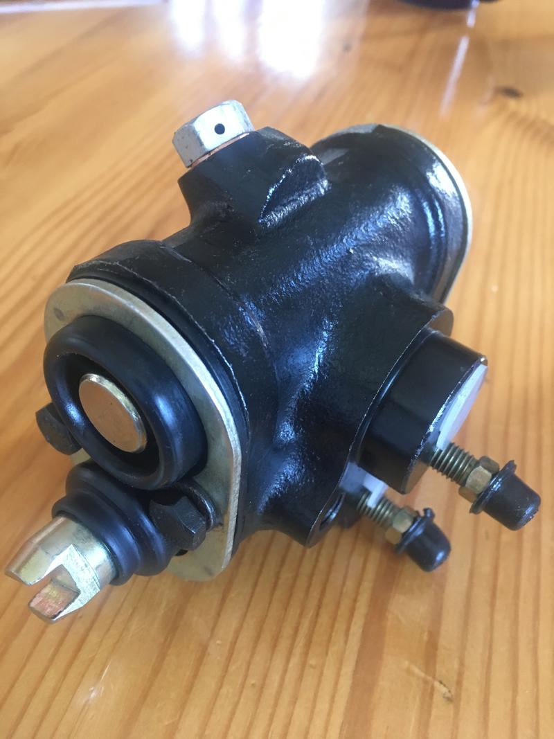

Wichtig zu wissen ist auch, dass die Trommeldurchmesser bei Doppel-RBZ größer sind :!: Die Beiden Kolben liegen (radial) übereinader und nicht (axial) nebeneiander. Gleichzeitig sind diese Anlagen selbstnachstellend, also ohne Exzenter an den Bremsen (VA und HA).

Die Bauteile für frühe (kleine Achse)und spätere 421(große Achse) lassen sich nicht untereinander austauschen
Und diese speziellen Doppel-Radbremszylinder mit den dazu passenden hinteren Radbremszylindern, jetzt mittlerweile auch schon Bremstrommeln, sind auch für Geld und gute Worte nur schlecht zu bekommen.
