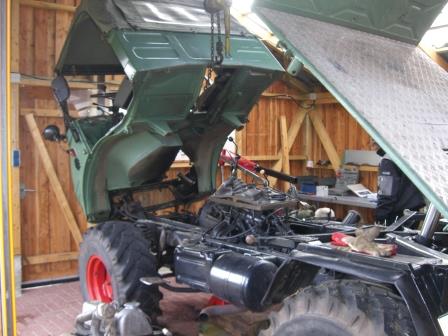

Der Motorenausbau ist im Werkstatthandbuch umfänglich beschrieben - mit ein bischen technischem Gefühl kann man aber auch ohne umbauen. Bei meinem Tausch habe ich den Kühler und das ganze vordere Gedöhns demontiert. Dann die Hütte hoch. Werkstattkran über die rechte Seite (mitte) ran. Abfangen, alles abschrauben und raus damit. Kleinigkeiten wie Dieselleitungen und Geberanschlüsse natürlich bedenken. Man kann das alleine machen - zu zweit geht es aber logischerweise besser.
Dach über Kopf, Hebebühne und Werkstattkran können alles sehr erleichtern (der Motor wiegt ca. 300 kg mit allem Gerödel).
Anhängend einige Bilder.

Zunächst einmal hatte Steffen einige konkrete Fragen gestellt, auf die ich nach bestem Wissen und mit Unterstützung zB. des Werkstatthandbuches geantwortet habe. Wie meine oben eingestellten Bilder zeigen, habe ich selbst Umbauten von OM 615 auf OM 616 gemacht. Son bischen weiß ich wovon ich schreibe! Weiterhin hat Steffen nichts über seine Möglichkeiten zum Bsp. Aufhängungsteile oder Adapter für Kupllungsglocken herzustellen geschrieben. Da er zu Beginn dieses Theads erst 5 Einträge hatte, unterstelle ich mal, daß er ein Neuling auf dem Unimogthema ist. Nichtsdestotrotz kann er natürlich über tiefgreifende Maschinenbaukenntnisse verfügen.
