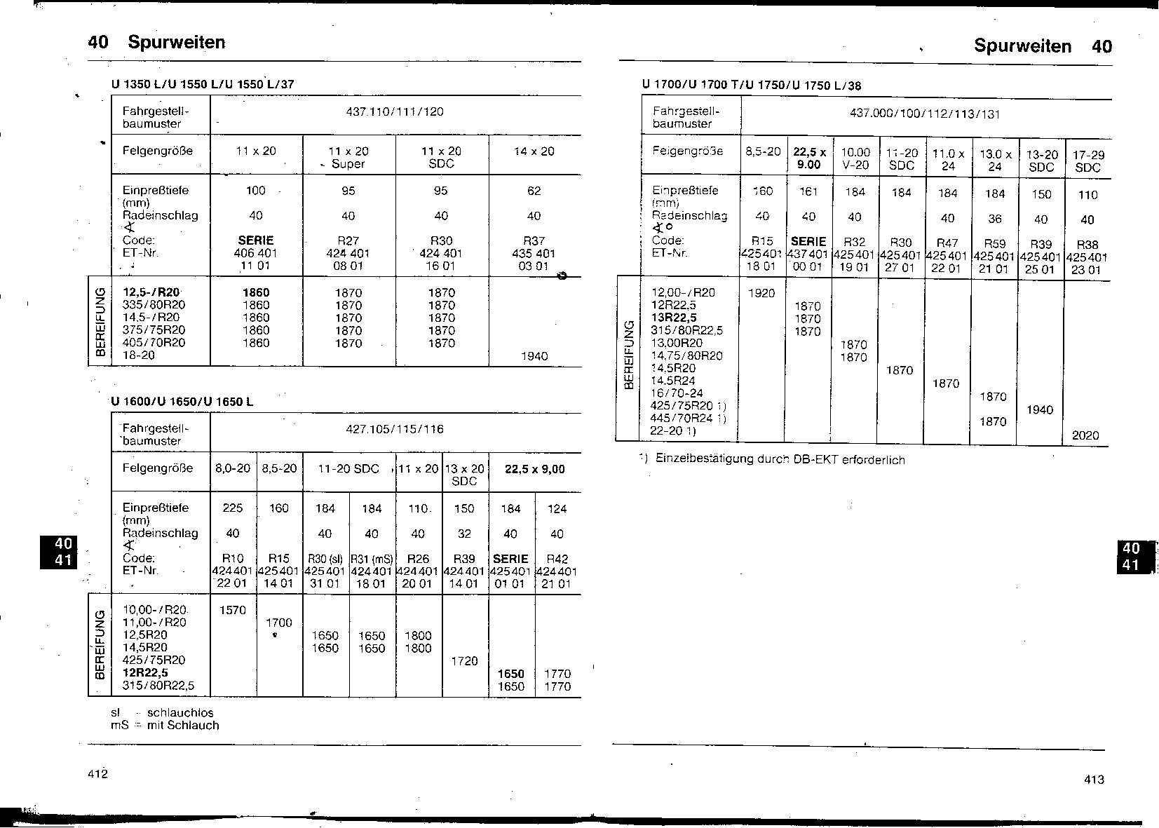

Mein TüV zickt und behaupt 365/80R20 wäre zu groß für nen U1550L, da 3% mehr Umfang als 12.5R20 und es wären nur 1,5% erlaubt. 14.5R20 will er nicht anerkennen ohne Freigabe vom Merzedes, da das bei den technischen Daten, die ich habe nur als *-Alternative steht.
Wo finde ich denn eine Freigabe oder Unbedenklichkeitserklärung vom Merzedes für 14.5R20 oder 365/80R20 ? Ich konnte nur was für U1300L finden im WEB und das schluckt er nicht. [sad] Sowas in der Art für U1550L WDB437 würde akzeptierrt. Ich will eigentlich nächten Montag die §21-Abnahme durch kriegen und glaube nicht, dass Merzedes so schnell was schickt. Kann ich irgenwo was runter laden?

dafür gibt es das Tabellenbuch, kostet nicht mal soviel wie die Montage, sprengt aber wohl den Kostenrahmen
Bereifung Tabellbuch.jpg (326.91 KiB) 1750 mal betrachtet

Danke für die Tabelle. Die Umrechnung ist schon klar. Aber der TüV will 14,5 grundsätzlich nicht tollerieren, ohne Unbedenklichkeitserlärung von Merzedes :( Da bin ich ja dran. Dauer aber, falls überhaupt (noch) zu bekommen. Und das Exportkennzeichen wird halt nicht ewig gehen (2 Wochen?) . Danach darf ich die Karre dann nciht mehr bewegen. :roll:
