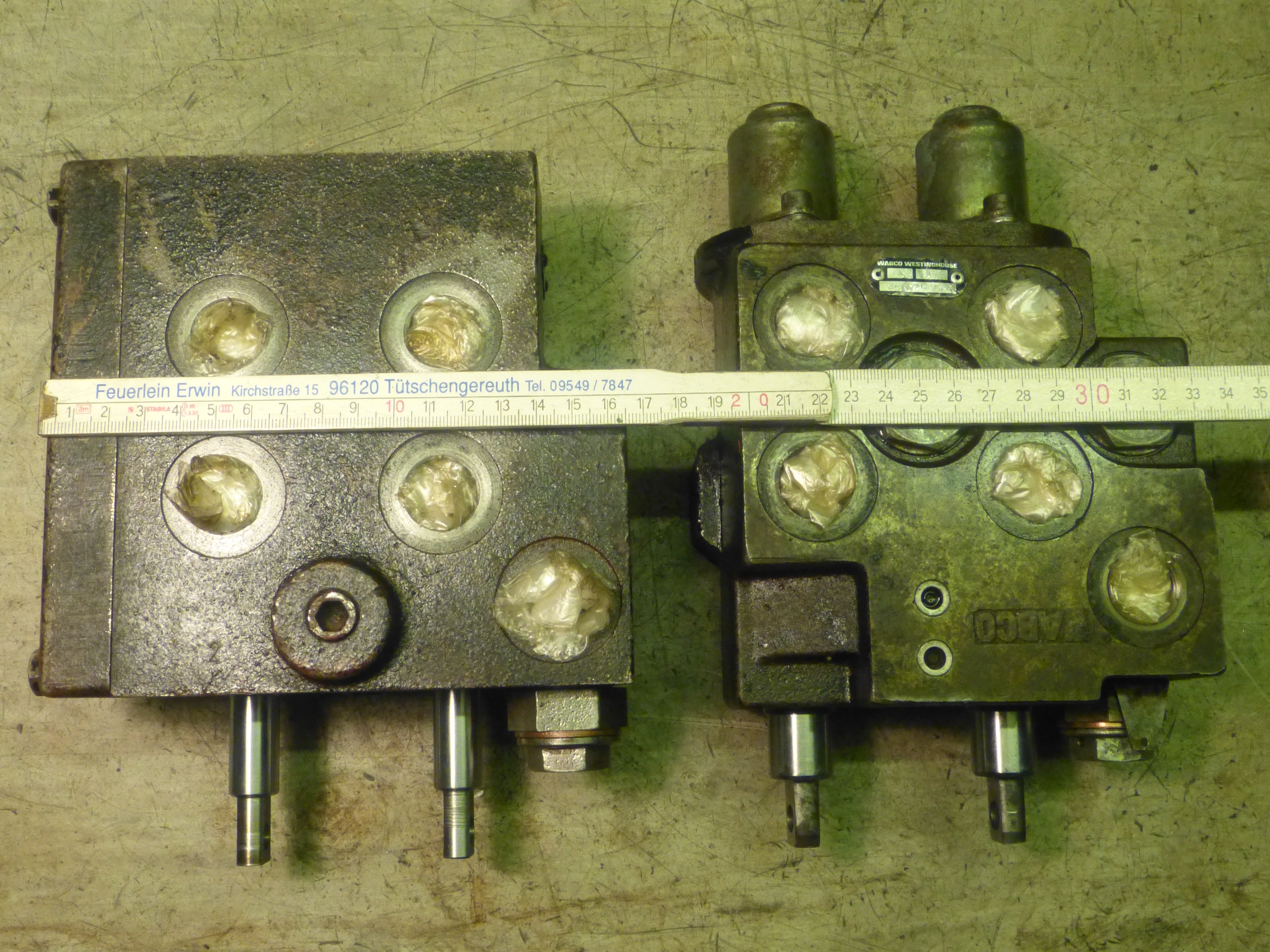

Hallo Christian,
welchen Steuerblock hast Du denn? Den linken oder rechten im Foto? Oder noch einen anderen?
Auffällige Strömungsgeräusche im Steuerblock kann ich mir nur beim linken vorstellen. Und auch nur dann, wenn die Neutralstellung nicht der Federzentrierung entspricht.
Bei der Schwimmstellung muss ebenfalls die Federzentrierung stimmen.
Fahren kannst Du sowohl in der Neutral- als auch in der Schwimmstellung.
