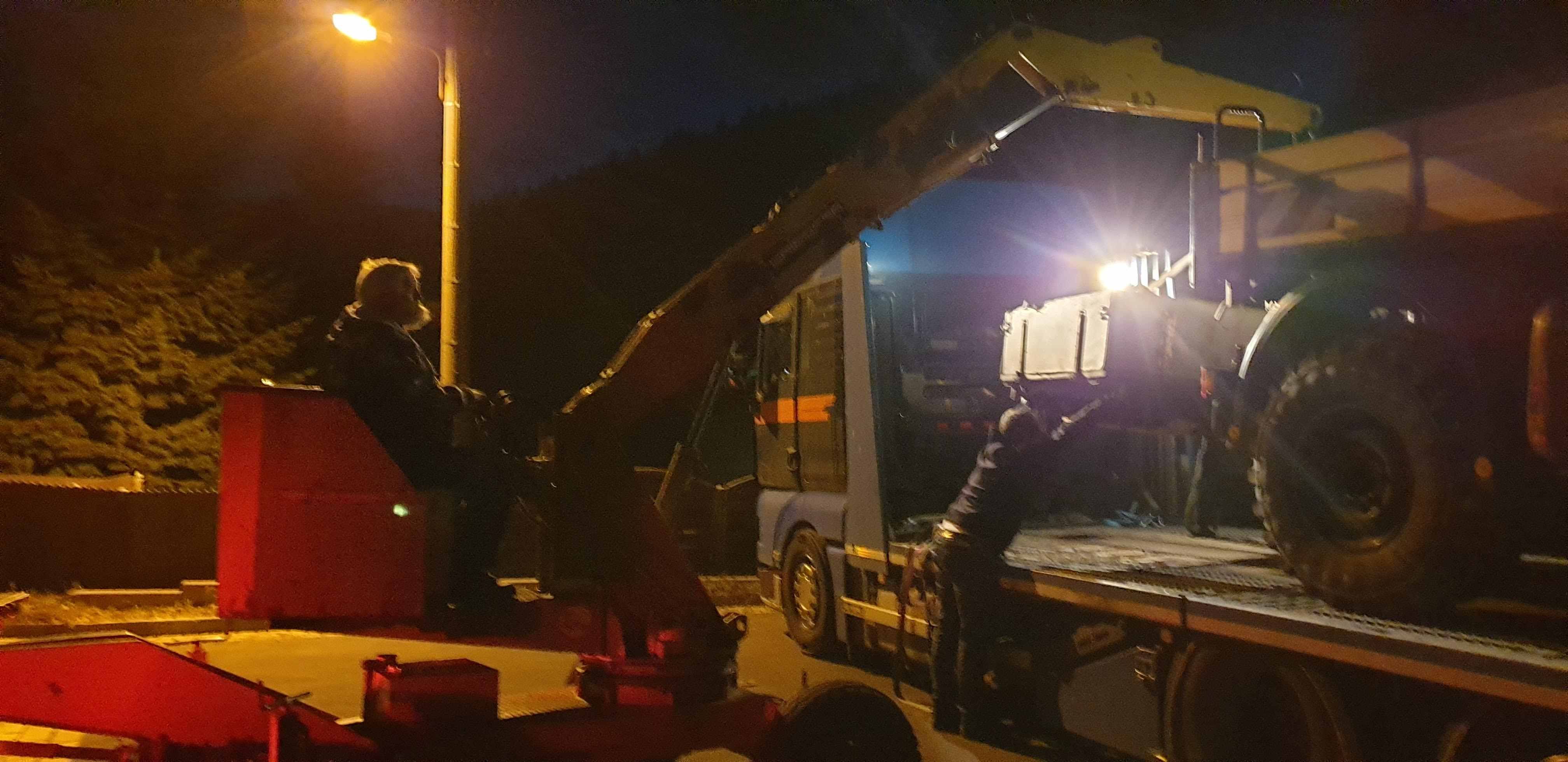

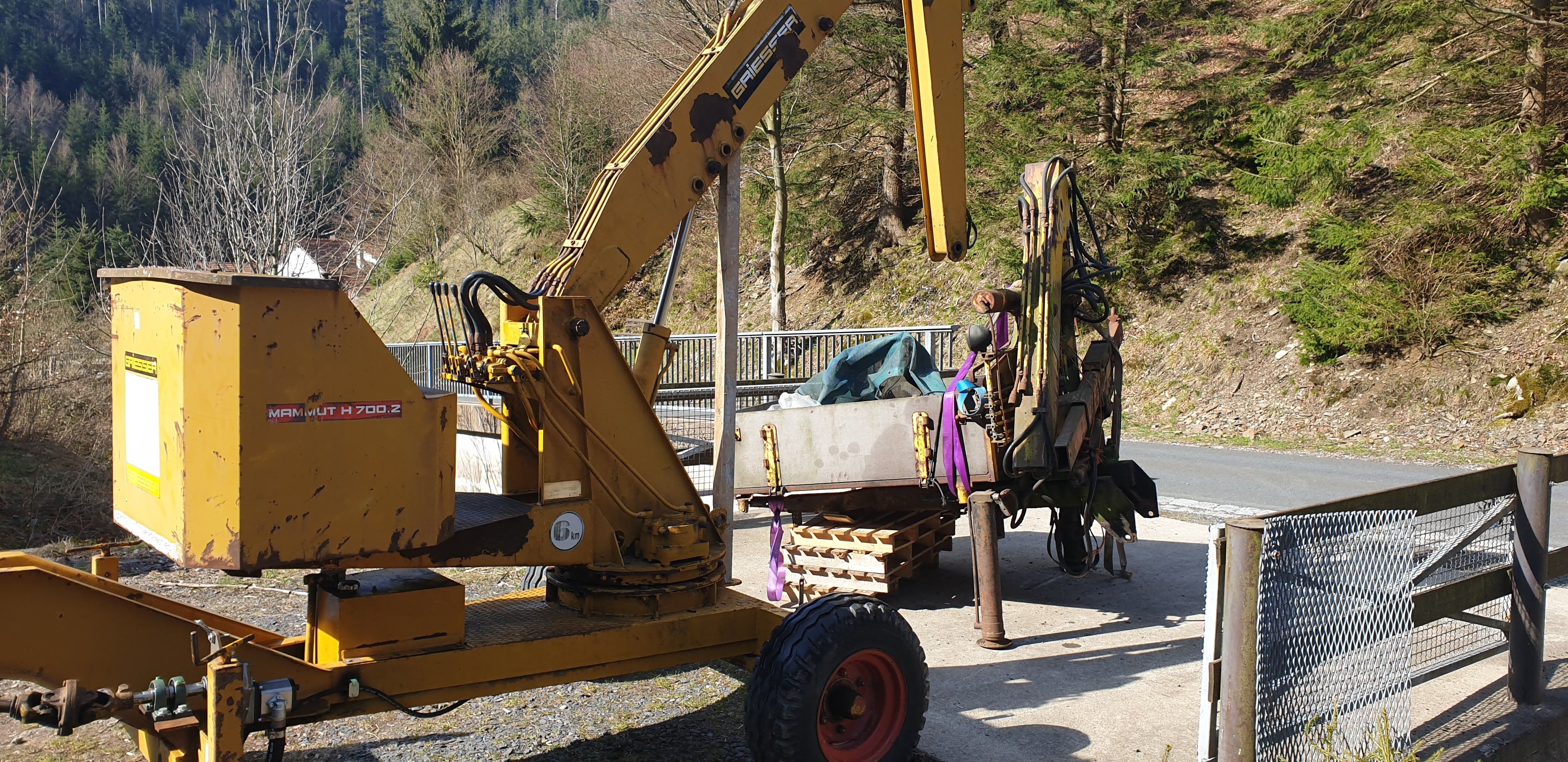

Der Kran wurde dann per Spedition geliefert und mit einem einem Griesser Mammut H700 abgeladen ,welches gerade so funktionierte.
Da viele arbeiten erst am Unimog erledigt werden mussten ruhte das Projekt Kran erst mal

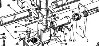

leider haben sich zwei Risse im Teil 46 gebildet
Bildschirmfoto vom 2024-06-02 23-16-55.png (542.95 KiB) 4366 mal betrachtet
Den rechten Schwenkzylinder konnte ich mit einem 41mm Maulschlüssel und Wärme lösen
Aber der linke weigert sich hartnäckig, mit 2,5m Verlängerung biegt es den Maulschlüssel auf, sodass es den Vierkant auf dem Zylinder verdrückt.
Jetzt ist der Plan mit einem Adapter von 41mm Vierkant auf 60mm Mutter aus 25mm Stahl zu gehen und mit einem 1" Druckluftschrauber und Vibration den Zylinder ab zu drehen.
Oder gibt es hier Erfahrungen wie man die fest sitzenden Zylinder besser ab bekommt?
Würde gerne das Teil Nr 46 nämlich nach dem Schweißen in den Backofen zum abkühlen geben
Viele Grüße,
Falko

Der Zylinder ließ sich nicht entfernen, selbst mit 2,5m Verlängerung. Ich hatte dann angst, dass das Verbindungsstück noch mehr aufreißt. Mit einem Hartmetall Fräser und Farbeindringspray bin ich dem Riss bis zu ende gefolgt und habe ihn ausgefräst
Vor dem schweißen habe ich das Teil auf ca 100°C erhitzt, und mit Ni Guss Elektroden immer nur 2-3 cm geschweißt damit es nicht zu heiß wird. Mit einem Hammer wurden dann die Naht abgehämmert um Spannung ab zu bauen. Dann immer kontrolliert ob nicht Schlacke eingeschlossen wurde.
Da NI Elektroden eine geringere Festigkeit haben als Guss, habe ich zusätzlich 10mm Stahl Verstärkung angebracht welche über Ringe abgestützt werden.
