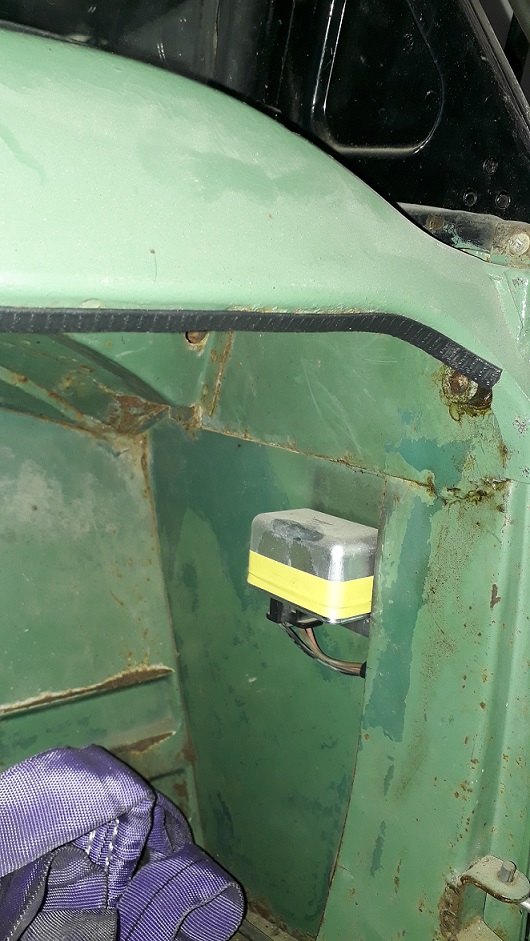

ich bin Besitzer von einem Unimog 421 Cabrio Baujahr 1974 mit einem OM616 (44KW) Motor. Mit dem Unimog gibt es ein Problem im Bereich der Elektrik. Vor einigen Wochen habe ich eine neue Lichtmaschine und einen neuen Regler verbaut. Seit diesem Umbau habe ich das Problem, dass nach wenigen Kilometern fahrt die Batterie leer ist, und der Unimog springt nicht mehr an. Es scheint so, dass die Batterie nicht mehr geladen wird. Die Spannung beträgt während der Unimog läuft ca. 12 V. Also sehr wenig. Wo könnte der Fehler liegen? Die Lichtmaschine hat einen eingebauten Regler. Im Fahrerhaus befindet sich auf der Beifahrerseite auch ein Regler für die Lichtmaschine. Diese Kombination hat vorher auch funktioniert.

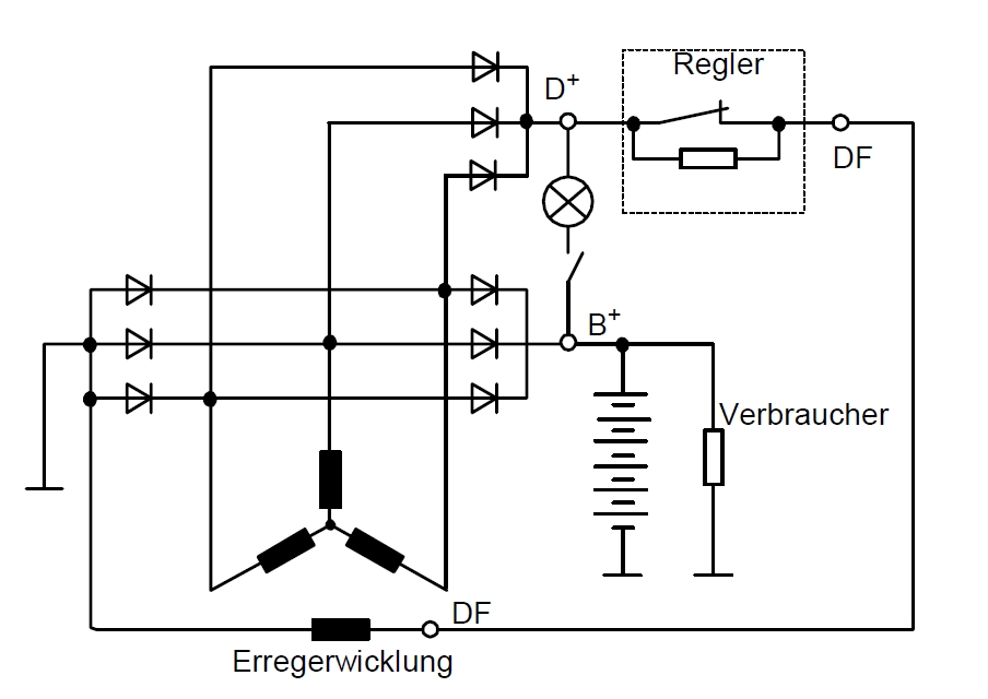

Drehstrom-Lichtmaschinen haben üblicherweise den Regler integriert. Ein zusätzlicher Regler ist sinnlos. Möglicherweise ist die neue Lichtmaschine falsch angeschlossen. Vielleicht nur die Kontrolllampe, die zur Funktion entscheidend beiträgt (Erreger).

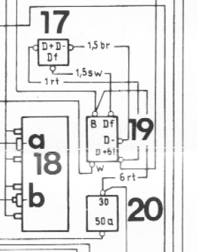

früher gab es auch Drehstromlichtmaschinen mit externen Reglern, z.B. in vielen 421 befinden sich noch externe Regler und die Reste der Verdrahtung, nach dem Einbau von neuen Lichtmaschinen mit internen Reglern. Im Schaltplan sieht man die Lima mit externem Regler oder zusamengefaßt im blauen Rahmen.

es wird also vermutlich original eine Drehstrom-Lichtmaschine mit externem Regler verbaut gewesen sein. Und die jetzt eingebaute hat einen Regler integriert. Dann muss die neue Lima nur noch richtig angeschlossen werden und die Leistung der Ladekontrolllampe muss dazu passen.
#562496
Hallo Domnik,
wie breits Axel schreibt können nicht zwei Regler vernünftig mit einander arbeiten. Wenn die neue Lichtmaschine einen integrierten Regler hat, muß der alte externe Regler entfernt werden. An die Lichtmaschine wird dann nur Masse (Klemme 31; kann über das leitende Gehäuse geführt sein), Batterie Plus (Klemme 30) und die Erregerleitung (Klemme 61) über die Kontrolleute angeschlossen. Zusätzlich kann es noch die Leitung zum Drehzahlmeesser (Klemme W) geben welche aber für den Betrieb der Lichtmaschine nicht wesentlich ist.
Leider ist auf Deinen Bildern nicht wirklich etwas wesentliches zu erkennen um mehr zu Deinem Ein/Umbau zu sagen.
