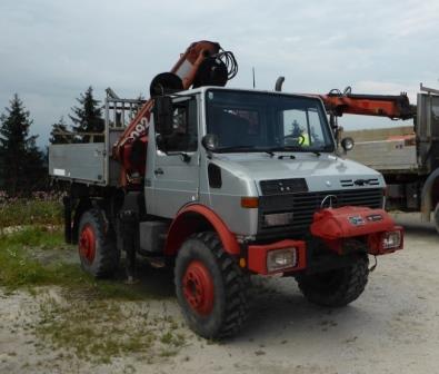

Da ich zum Thema Unimog noch relativ frisch bin, hätte ich bitte einige allgemeine Fragen zu meinem heuer erworbenen MOG:
wie gesagt 427.116 - HIAB 092-3, Werner Seilwinde - Bj. 93
Interessieren würden mich die verbauten Komponenten, wie Achsen, Getriebe, Rahmen, wobei meiner für den Kranaufbau "zusätzlich verstärkt" ist. Und wo ist der Unterschied zum 437er? Und was bedeutet 1650L jetzt genau (überhaut das L- hochgeländegängig? Lastwagen?,.. und worin besteht hier der Unterschied?) Die Suche hat mir leider nicht die gewünschten Infos geliefert,...
Mit der Bitte um eure Meinungen bzw. Erfahrungen
vielen Dank
schöne Grüße

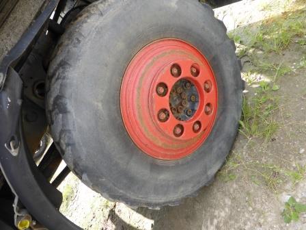

Hochgeländegängiges Fahrgestell,... ist der 1650L dann identisch zum 1650 oder gibt es bis auf den Überhang hinten dann noch einen Unterschied? Oder liegt der Unterschied nur in der Bezeichnung?
Anbei noch ein Bild einer meiner Felgen

#493613
Hallo Martin
1650L bedeutet langer Radstand 3250mm (wie 1650) jedoch mit langem Hecküberhang (LKW-Version) Das Baumuster wurde häufig als Fahrgestell für Fremdaufbauten geliefert. Es können keine Heckkraftheber oder ähnliche Geräte aus der Zugmaschinenvariante (kurzer Hecküberhang) angebaut werden.
Hier mal die Grunddaten: Motorleistung 156PS (Euro I), "Leichte" Achsen mit schwerem Vorgelegen, UG3/65
Der Pritschenaufbau stammt vermutlich komplett vom Kranhersteller o. Sonderaufbauhersteller, könnte in Teilen auch von diesen wieder Originalteile verwendet worden sein, ist aus der Datenkarte nicht ersichtlich.
