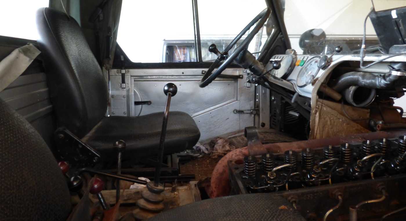

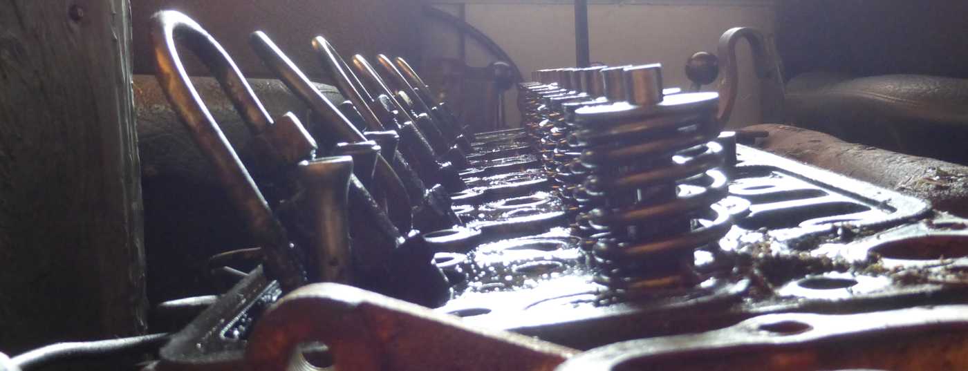

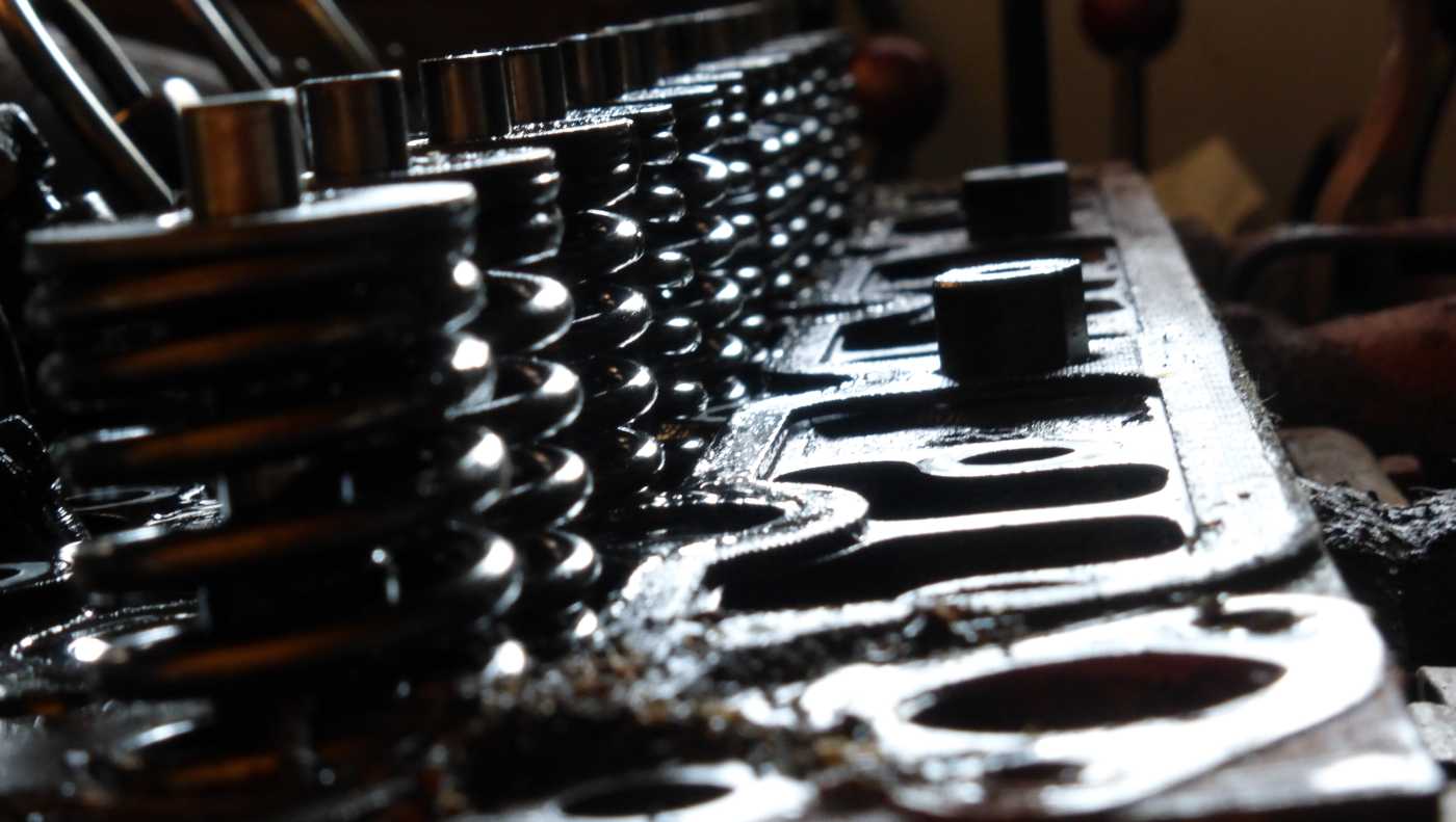

meinen 999 Beitrag in der UC möchte ich meinem Monster widmen. Der 1000. wird wieder ein UVG. Die ersten groben Gedanken dazu hab ich schon, muss aber noch etwas reifen, aber vielleicht wird es heute noch was. Ist zwar nicht Sonntag Abend, hab aber lecker gegessen, bin in Schreiblaune und a bisserl Wein ist auch noch da.
Nachdem diese Woche Regen von Christoph in der UNIMOG-Stillleben angesagt wurde, habe ich mich entschieden, die weiteren Ölbilder hier zu zeigen, auch wenn es eigentlich ein Stilbruch ist, naja, eigentlich doch nicht. Ist halt einfach UNIMOG nicht im Einsatz, bzw. Bilder von Arbeiten, damit er wieder einsatzfähig ist für die Baustelle.
Viele Grüße
Euer Martin
Monster 40-14-04.jpg (72.32 KiB) 2620 mal betrachtet
Monster 40-14-03.jpg (55.52 KiB) 2620 mal betrachtet
Monster 40-14-08.jpg (68.98 KiB) 2620 mal betrachtet

super jetzt kannst du wieder eine der heiligen Kühe schlachten. (Zylinderkopfdichtung erneuern) wie ich sehe sind die Zylinderkopfschrauben schon draußen. Hast du die Einspritzleitungen an der Einspritzpumpe gelöst und nimmst den Kopf mitsamt den Einspritzleitungen und Düsen runter oder baust du zumindest die Einspritzleitungen aus, die Düsen kannst du ja danach noch ausbauen.

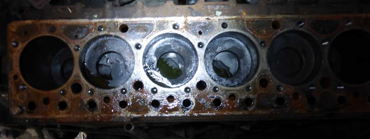

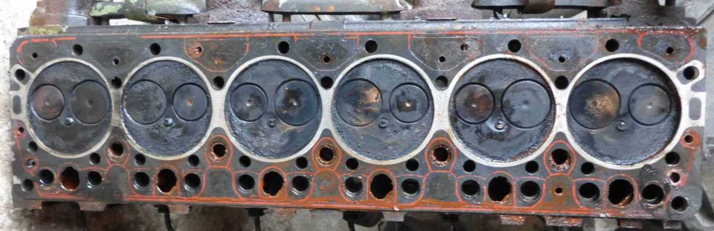

Hier das Zwischenergebnis der Arbeit: Aufgrund des schlechten Gesamtzustandes des Motors habe ich entschieden, nicht den Aufwand zu betreiben, nur die Zylinderkopfdichtung zu wechseln. Diese war noch zu meinem Erstaunen intakt, aber einige der Kolben hatten Fressspuren und in 3 von 6 Kolben war Wasser :cry: :cry: . So werde ich wohl um ein Überholen nicht drumrumkommen. Aber das dauert mir zulange, da der Mog weiter im Einsatz sein soll. Deswegen habe ich heute schon ein Telefonat geführt und mir einen überholten Motor reserviert, damit das Monster bald wieder in den Einsatz kann. Also kein Grund zu Bange liebe Einsatz-Freunde, es geht hier bald weiter mit richtigen Einsatzbilder und nicht mit Motorstillleben...
Viele Grüße
Euer Martin
Monster 40-14-09.jpg (52.34 KiB) 2551 mal betrachtet
Monster 40-14 Zyl komplett gedreht.jpg (70.92 KiB) 2551 mal betrachtet

da hat aber einer ein sehr gutes Gedächtnis :respekt , oder gespickt :wink: , was ich allerdings nicht glaube :D ! Ich glaub, ich habe mich missverständlich ausgedrückt. Der Motor soll überholt werden. Aber ich will nicht warten, bis der fertig ist, weil ich den Mog weiter verwenden möchte. Also möchte ich so schnell wie möglich einen bereits überholten Motor einbauen. Dann ist mehr Zeit zum Überholen des anderen Motors, wenn es sich überhaupt rentiert.
