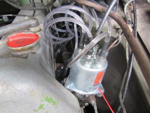

....jetzt reichts mir mit den abgeschirmten Zündkabel und Zündverteilerkappe. Ich kriege nicht mehr als 4 Kabel zum "funken", also Stecker weg und gegen Masse halten. Wenn ich dann die Stecker draufschraube gehen nicht einmal diese 4 sondern nur 1.
Ich möchte nun die Kabel und die Verteilerkappe ersetzen durch nicht abgeschirmte Teile.War daher heute beim Boschdienst. Die konnten mir leider nicht weiterhelfen. Die brauchen eine Nr für die Zündverteilerkappe.
Weiß jemand die Nr. bzw. noch besser wo kann ich die Kappe und die 6 Zündkabel bestellen und was kostet so ein Austausch in etwa?
Diese abgeschirmte Teile sollen ersetzt werden

Hurra, der Motor nun auf Knopfdruck, nachdem ich die Verteilerkappe, den Verteilerfinger, die Zündkerzen und die Zündkabel erneuert habe.
Es lag im nachhinein betrachtet hauptsächlich an den Zündkabel. Ich habe nun die Kabel (siehe Bild) von Fritz Krammer eingebaut. Die sind wirklich zu empfehlen.
