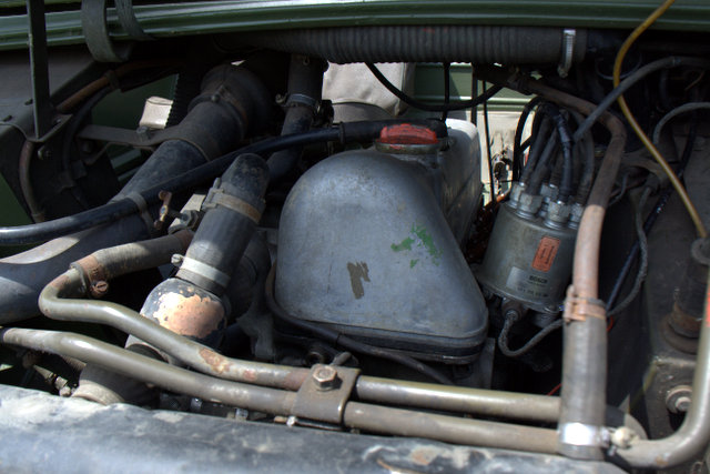

ich habe einen Unimog S404.1 mit dem M180 Benzinmotor in der Scheune stehen. Er ist vor ein paar Jahren sehr aufwendig vom Vorbesitzer komplett restauriert worden.
Nun startet der MOG nicht. Es ist der Zündfunke verhanden, nach Benzin riecht es nach längerer orgeln auch. Ich kenne mich nicht gut aus und habe auch keine Messgeräte noch irgentwelche Erfahrungen zu diesem Problem.
Vielleich gibt es hier im Forum jemanden, der was davon versteht, in der Umgebung wohnt und mal verbei schauen könnte. Er bräuchte es nicht umsonst machen.
Der Unimog steht in 89547 Gerstetten-Dettingen, das ist ca 10 km von Heidenheim/Brenz weg.
Viele Grüße
Hermann

ich denk dass es an der Zündung liegt.
Allerdings bin ich ratlos. Folgendes habe ich ersetzt bzw. überprüft:
1. Kabel aus Zündspule==> Hat starken Funken ( ca 1 cm Funken)
2. Zündkabel ==> alle überholt, kein Kriechstrom, alle Stecker sauber drauf
3. Verteilerkappe ==> nagelneue Verteilerkappe von Bosch
4. Verteilerfinger ==> neuwertig
Dann habe ich Ratschlag befolgt und alle Zündkabel mit Zündkerzen auf Motor gelegt und Anlasser betätigt.
Das Zündkabel bzw. die Zündkerze für den 6.Zylinder hat starken Zündfunken.
?????? Aber alle anderen 5 Zündkabel/Zündkerzen haben keinen Zündfunken, der Verteilerfinger läuft und ist ok ????????
Ich verstehs absolut nicht. Hat jemand eine Idee oder die Erfahrung woran dies liegen kann??? :oops: :oops:
Viele Grüße
Hermann
#381713
...ist eigendlich nicht möglich....
5 defekte Kerzen auf einmal währe so etwas wie ein Wunder ......
...aber trozdem .... probier doch mal Kerze Nr 6, also die mit dem Funken , einfach an den anderen Leitungen.
....und nimm dir ein Messgerät und miss einfach mal den Leitungswiederstand. ....haben die Leitungen Durchgang , dann darf es an denen nicht liegen. noch sicherer währe die Kontakte innen an der Verteilerkappe bis zu den Steckern zu messen
Michael
....der Umbau von Mil Zündung auf Ziviel hat manchmal seine Tücken....
und dein Zündleitungssatz guckt (fast) aus wie mein Eigenbau. Es währe auch sehr leicht möglich das nach der Schrauberei die Schraubanschlüsse durchschlagen, der Funken also schon am Anschluss springt
U, 411
