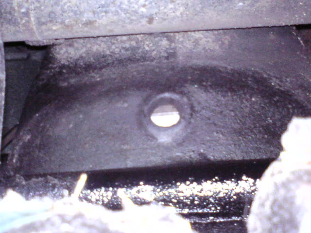

Und wenn Du Oben Innen die Schalthebel/Getriebe Verkleidung und das Mittlere Bodenblech Entfernst,dann kannst Du da mit zwei Schrauben eine Kleine Klappe/Deckel Entfernen und ins Innere der Kupplungsglocke Schauen.Und somit auch Deine Kupplung Sehen....
Gruß Ralf
#279197
Das ist immer Nicht so Leicht auf nem Bild nen Schaden zu Erkennen.
Was Auffällt ist das die Gabel mit dem Ausrücklager,etwas Stark nach Rechts steht. Kommt das unter Umständen mit der Linkenseite immer an die Getriebewelle Permanent ?
Gruß Ralf

Hallo Jan,
dieser seitliche Versatz des Ausrücklagers ist übrigens der Hauptgrund für die Zerstörung der Ausrückhebel der Druckplatte. Die Folge ist dann oftmals ein richtiges Loch in der Kuplungsglocke, da die herumfliegenden Teile sich zwischen der Schwungscheibe verklemmen können.
Versuche die Ausrückwelle mit einem Zwischenstück (Rundhülse) zwischen Pedalhebel und Gehäuse auszugleichen.
Fred
#279322
Hallo Community,
wie ich Euch 404er um Eure Kupplungsglocke beneide! Da ist ja beim 404 eine wunderbare Vertiefung auf der Motorseite unten. Hier auch auf dem allerersten Bild, wenn auch sehr ölig, gut zu erkennen. Ich habe die gerade auf Ebay in einem Bild erkannt und war ziemlich angetan davon. Quasi ein Ölsammler ;-)
Auch wenn es mir höchst unwahrscheinlich erscheint: Passt die auch an den OM636?
(Mir hülfe es dennoch nicht mit meinem Ölrinnsal)
Danke für den Tipp mit dem seitlichen Versatz (Da werde ich vorsichtshalber auch mal nachschauen ...)

...wie kommt dieser Versatz zustande????
Stefan
#279348
Fred404 hat geschrieben: Versuche die Ausrückwelle mit einem Zwischenstück (Rundhülse) zwischen Pedalhebel und Gehäuse auszugleichen.
Hallo Fred,
wäre es nicht einfacher die Gabel mit dem Ausrücklager zu verschieben. Die Klemmung auf dem Pedalhebel sollte dies eigentlich ermöglichen.
Gruß, Hermann
#279626
Hallo Hermann,
das müßte eigentlich gehen. Wenn meine Vermutung richtig ist, läßt sich mit einem Schraubendreher als Hebel, die Welle nach außen schieben. Den Betätigunshebel könnte man dann um diesen Weg in Richtung Gehäuse verschieben, wenn die Verzahnung das zuläßt. Wenn nicht, Hebel abziehen und eine Hülse oder Beilegscheiben einfügen.
Fred
