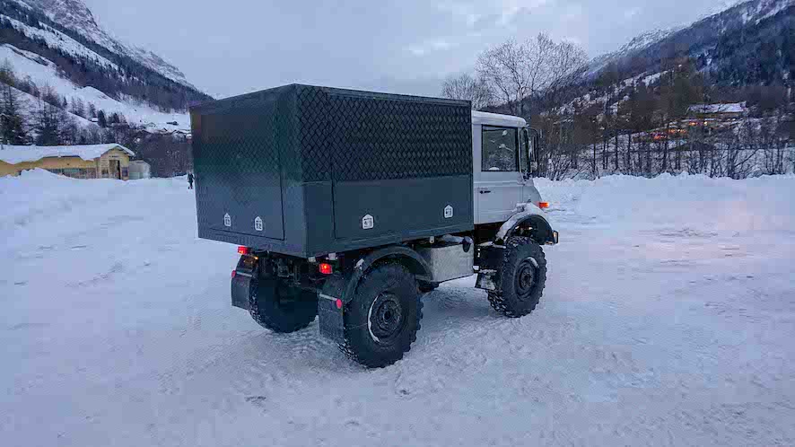

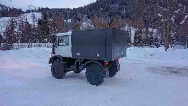

#529411
Guten Tag liebe Uni und Mogler
Hier also ein paar Bilder von meiner Aluminium-Lösung 8)
Allerbeste Grüsse
Olin

Hallo Olin,
sieht ja schick aus. Darf man fragen was der Spaß gekostet hat?
So sieht das bei mir aus, wenn der Container geladen ist:
Meiner wiegt übrings ziemlich genau 500 kg und bringt den Schwerpunkt schon gut nach oben.

#529761
Grüezi werte Transporteure
mevissen4 hat geschrieben:Darf man fragen was der Spaß gekostet hat?
Aber sicher: CHF 2712. Ohne Planung, Organisation etc., das habe ich selber gemacht.
Meine Konstruktion kommt wohl auf ca. 300 kg. Sie liegt auf dem Kipper auf (gleitet passgenau über diesen und ist so auch gleich fixiert). Dadurch muss meine Kiste am Boden nicht steif sein, weil das der Kipper übernimmt - dadurch spare ich bei der Box an Gewicht, dafür habe ich aber immer den recht schweren Kipper dabei 8) Aber das ist bei dir Ingo - wenn ich mich nicht täusche - auch so?
Letzterer ist aber immer wieder praktisch, wenn man mal wieder unangemeldet ein Pferd transportieren muss, diese passen nämlich nicht in die Aluminiumkiste.
Falls jemand Interesse hat, dann bitte melden. Also an einer Aluminiumkiste, nicht Pferdetransport :lol:
Allerbeste Grüsse
Olin
Zuletzt geändert von OlinilO am 10.02.2019, 09:06, insgesamt 2-mal geändert.

#529813
OlinilO hat geschrieben: 8) Aber das ist bei dir Ingo - wenn ich mich nicht täusche - auch so?
Hallo Olin,
ja der Container steht auf der Pritsche und ist dort mit acht Schrauben verschraubt. Der Container hat ein sehr stabilen Rahmen, ich hatte auch überlegt ihn direkt auf die vier Zapfen zu setzen. Aber die Feuerwehr Unterschleißheim hatte ihn auch auf der Pritsche.

#529845
Guten Morgen Ingo und Ingo
ingos406er hat geschrieben:Da hat er mich gemeint mit meiner spartanischen Lösung vom alten 406er U 65 angepasst !
Nein, ich hatte wirklich mevissen4-Ingo gemeint :)
Und gleich nochmals an mevissen4-Ingo: Gehen die 8 Schrauben einfach in die Ladefläche der Pritsche?
Schöne Grüsse
Olin
#529898
OlinilO hat geschrieben:Guten Morgen Ingo und Ingo
Schöne Grüsse
Olin
Puh, Glück gehabt :wink:
Die Schrauben gehen durch die Ladefläche, im Randbereich wo sonst die Bracken sind. Hinter die Schraubenköpfe habe ich Unterlegscheiben aus 2,5 mm Stahl gelegt. Die acht Schraubenlöcher waren schon im Container vorhanden und ich habe die Befestigungsart von der Feuerwehr übernommen. Vielleicht komme ich mal dazu Bilder zu machen.
