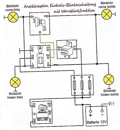

Wie vielleicht einige schon gelesen haben bin ich ja an
der Elektrik meines 411.117 und hänge im Moment am Blinker.
Kann mir vielleicht jemand die drei Komponenten wie unten auf dem
Bild erklären!Wäre echt klasse.
Habe eine Einkreisblinkanlage...
Je L und R ist mir klar, genauso wie C und C2
49a zu 49a aber der Rest?

Hallo Carsten,
es gibt bei den Anschlussnummern einen Durcheinabder,am Blinkgeber hat das Plus Zeichen die
gleiche Bedeutung wie 49,die Zeichen C,sind Kontrolleuchten.C ist Kontrole Fahrzeug,C2 ist
ein Anhänger,C3 ist zwei Anhänger.
Bei Zweikammerlicht,sind Bremsleuchten und Blinkleuchten hinten identisch.Um das
bewerkstellen zu können,muss der Blinkerrchalter Anschlüsse haben,Anschluss am Blinkgeber 49 oder ein Plus-Zeichen,ist Stomanschluss 15, hat Strom,wenn Zündung eingeschaltet ist.49b,am
Blinkgeber das ist der Blinkimpuls,dieser wird beim blinken über den Blinkerschalter an die Blinkleuchten weiter gegeben,um das Stopplicht auf der Blink-Seite ab zu schalten,ist am Blinkschalter die Klemme 54,über diese der Strom vom Bremslichtschalter läuft.Damit,beim Bremsen der vodere Blinker nicht mitbrennt,muss der Blinkerschalter 2xL und 2xR haben,das heißt,die Vorderen Blinker haben einen separaten Anschluss.Es gibt Blinkerschalter,da ist der Anschluss vom Blinkgeber ein Plus-Zeichen.
Vielleicht,konnte ich weiterhelfen,wenn nicht,dann mein Palaber vergessen,ignorieren.
Grüße, Manfred

#530709
@Jürgen
ja es war mir durchaus bewusst, dass dieser Beitrag von 2011 ist, hatte Ihn ja selber verfasst :lol:
Nachdem dieser inkl. meinem eingestellten Bild noch immer da ist, ging ich davon aus, dass Reiners
Beitrag mit den tollen Bildern ebenfalls noch zu finden wäre. Habe es damals verpasst diese zu sichern!
@Manfred
vielen Dank für Deine spontane Erklärung.
