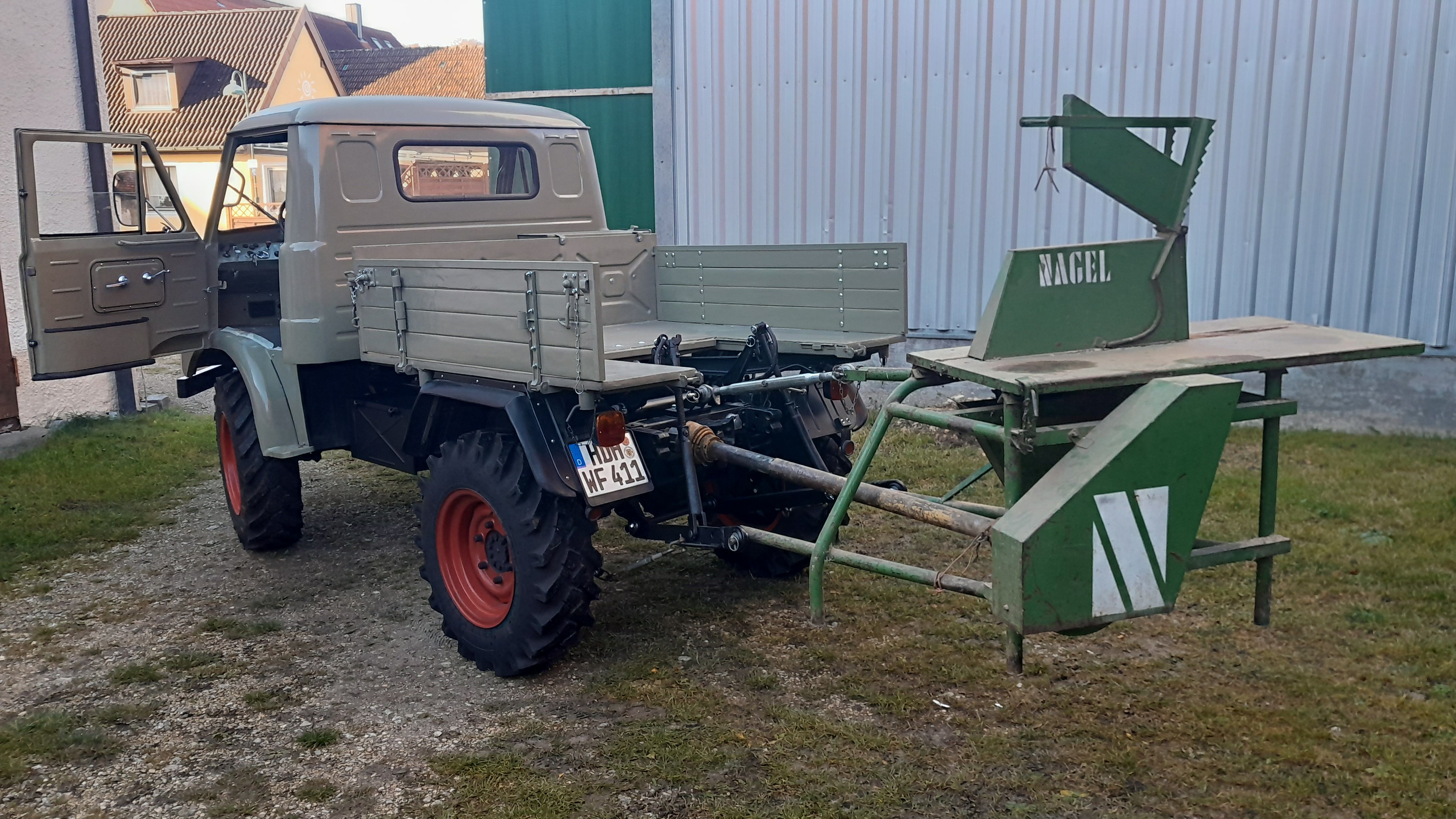

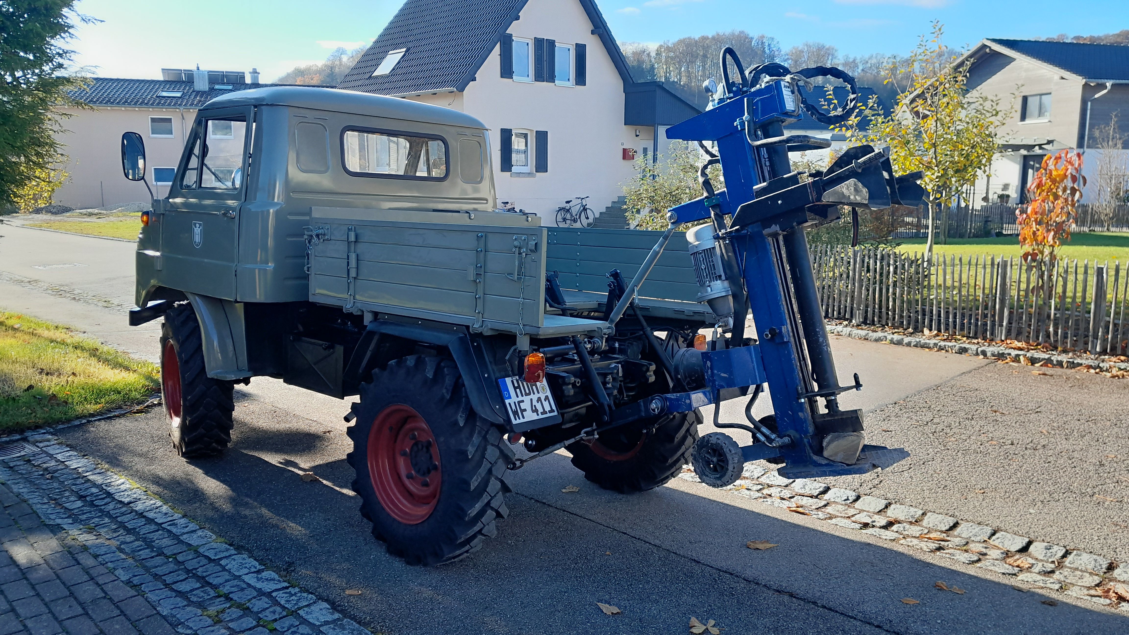

Hallo Jochen
Vielen Dank für die Vergleichsfotos.
Nutzen möchte ich das Verlagerungsgetriebe für meinen Holzspalter und die Kreissäge. Wobei die Säge aufgrund ihrer, in Fahrtrichtung gesehen, links angeordneten Zapfwelle auch ohne Verlagerungsgetriebe betrieben werden kann. Begünstigt auch durch den recht langen Abstand, d.h. lange Zapfwelle.
Die Säge betreibe ich bislang nur mit unserem Eicher Tiger EM235, den Spalter nur mit meinem Bergtraktor Merk Pullax.
