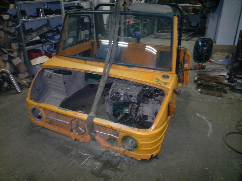

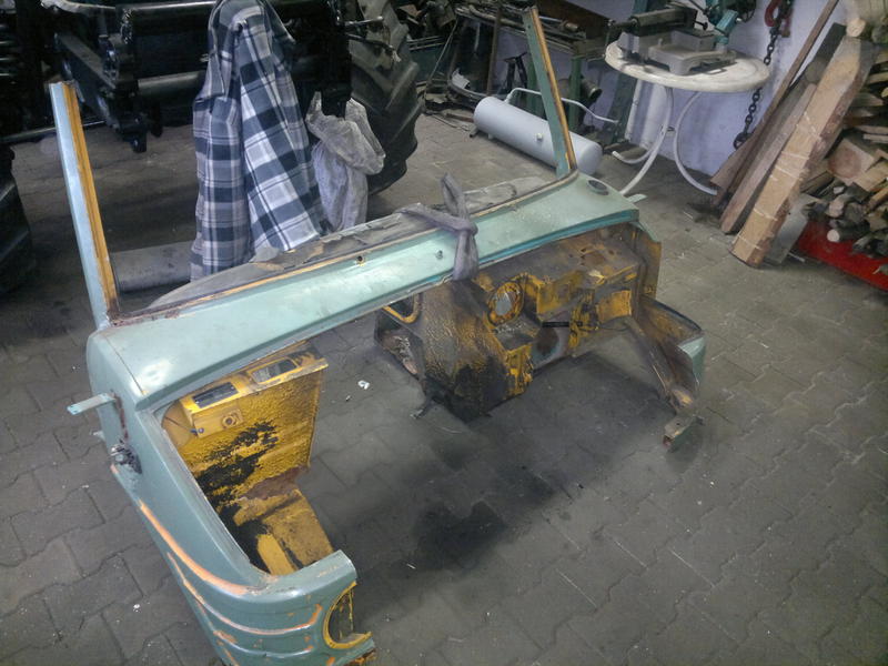

Hallo Klaus
Ich hab mal ein Bild von der Ganzstahlkabine und dem Cabrio .
Und da meine ich zu sehen das Befestigungspunkte und die Lage vom Bremskraftverstärker eine ganz andere ist.
Falls das so ist Baue ich das um, weil ich noch eine Schlachtkabine rumliegen habe.
Diese Kabine wird gerade instandgesetzt
Eine Cabriohütte mit runder Scheibe
meine Schlachthütte

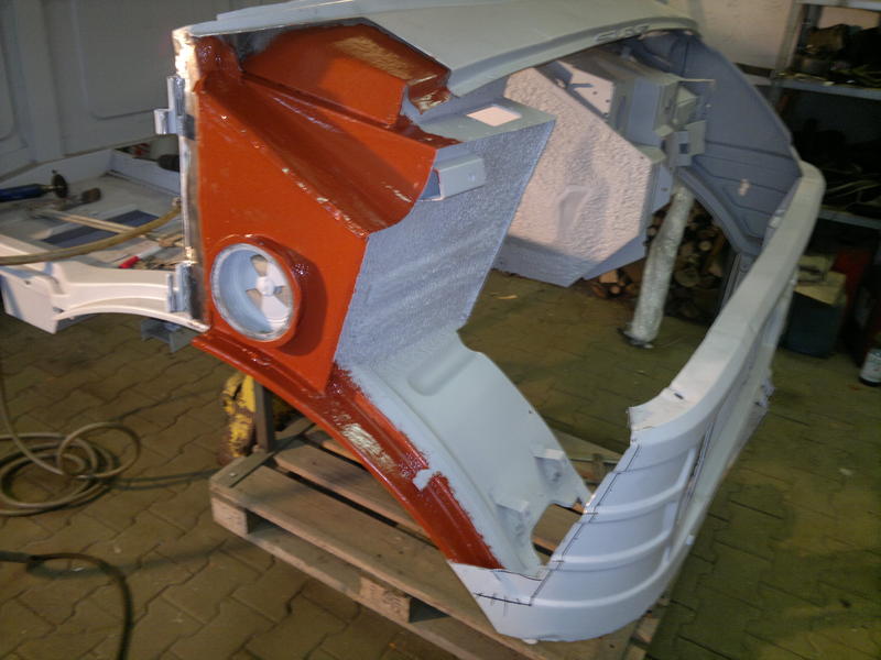

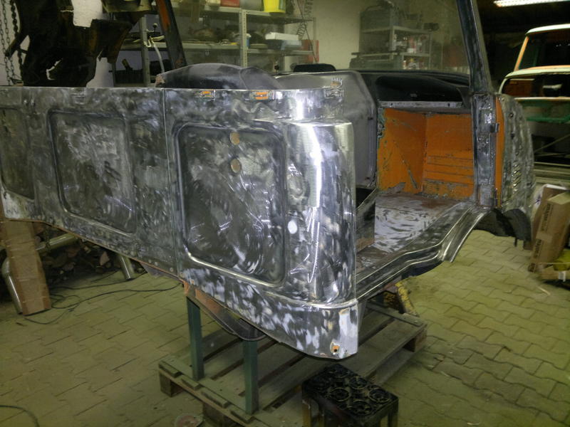

Seit letzter Woche wird die neue Cabrio Hütte umgebaut so das auch mein Bremskraftverstärker wieder da ist wo er früher war.
Sie ist für ihr alter in einem sehr gutem zustand , nur vorne rechts beim Scheinwerfer aber nur minimal
von den Vorbesitzern waren 4 Schichten Farbe drauf
Original Grau/ Beige dann metallic Grün, dann dunkel Grün und irgenwann noch Orange.
Die mussten erst mal runter
gruß Gerhard

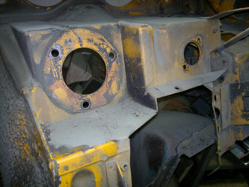

Die runde Scheibe kam auch gleich runter
Und die neue Kabine wurde heute aufgesetzt um zu schauen was noch alles abgeändert werden muß.
Aber sie hat auf anhieb gepasst.

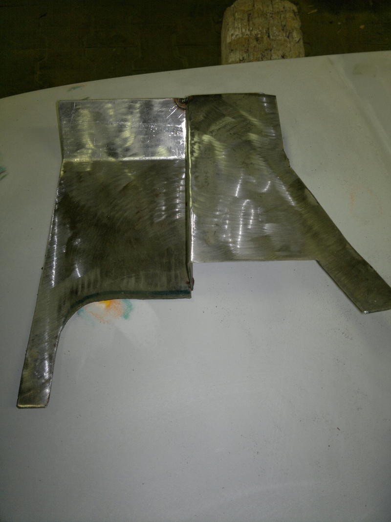

Dann die Bleche von der Schlachtkabine rausgeschnitten und in die Cabriohütte eingepasst
Schlachtmog
Cabriohütte vorm rausschneiden
die neuen Bleche nach dem einpassen
Auch das Bremspedal muss umgebaut werden
Da der Cabriomog in seinem ersten Leben keine Hydraulik hatte müssen auch noch die Halterungen für den Steuerblock neu angebracht werden
morgen gehts weiter
gruß Gerhard
