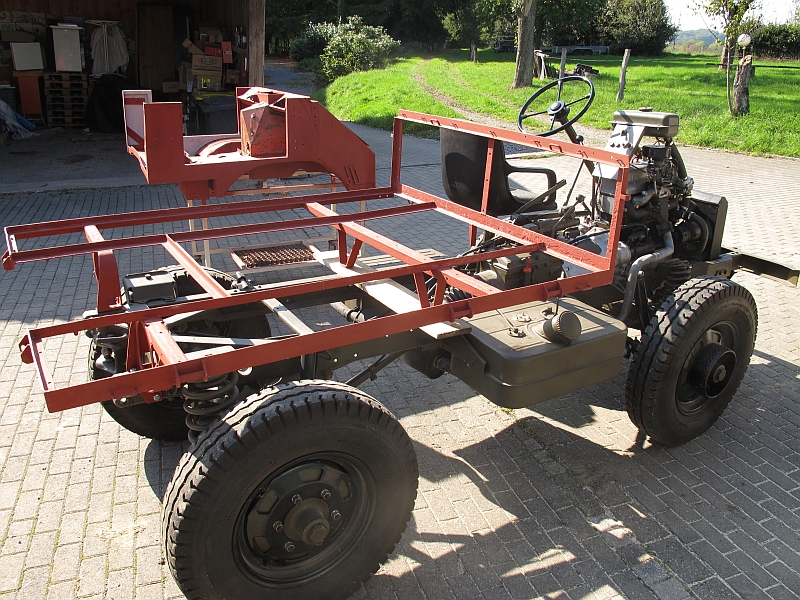

Exportpritsche in Holland gefunden und gekauft.
Sandgestrahlt, grundiert und auf das Fahrgestell angepasst.
5731
5730

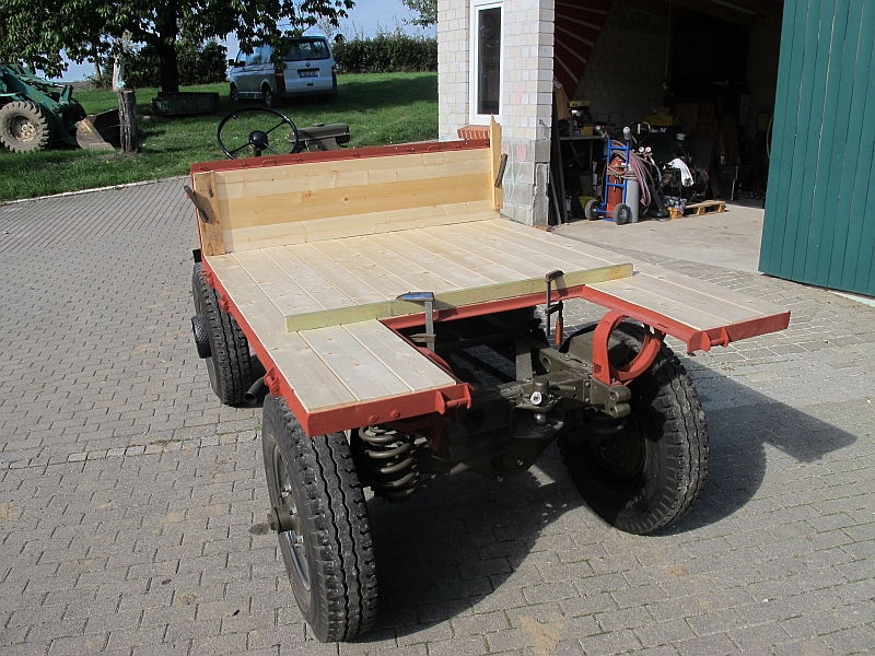

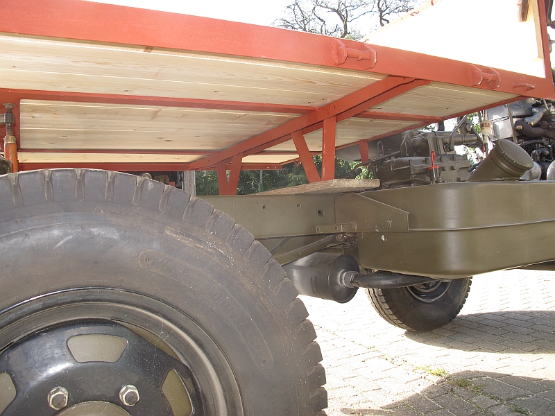

Boden und Stirnwand aus Nordischer Fichte eingepasst.
5733
5732
5734

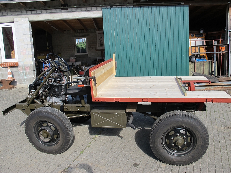

Und natürlich spazieren gefahren!

nu drängelt den armen Jochen doch nicht so. Der hat bekanntlich das Problem die Sicken in den Bordwänden einzupressen. Vielleicht hat da jemand ne Idee oder kann helfen.
Am letzten Freitag sah das Fahrzeug noch genau so aus wie auf den Bildern oben.
