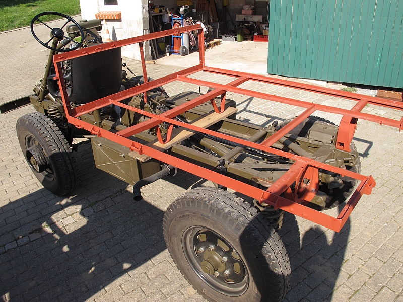

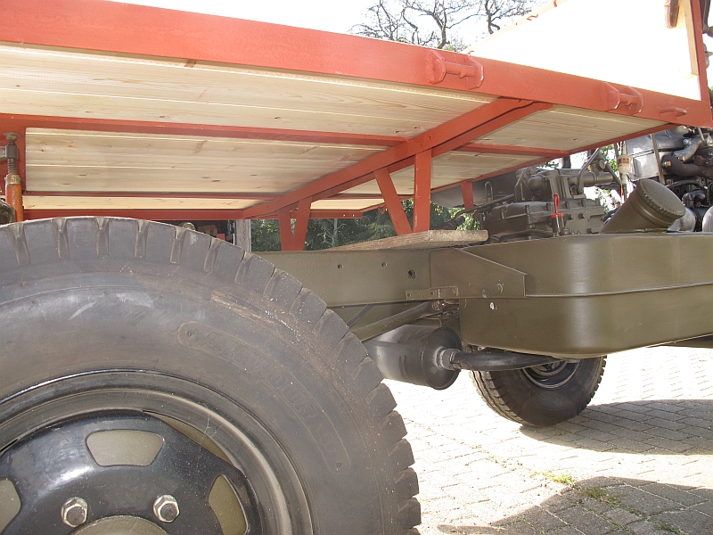

Exportpritsche in Holland gefunden und gekauft.
Sandgestrahlt, grundiert und auf das Fahrgestell angepasst.
5731
5730
Boden und Stirnwand aus Nordischer Fichte eingepasst.
