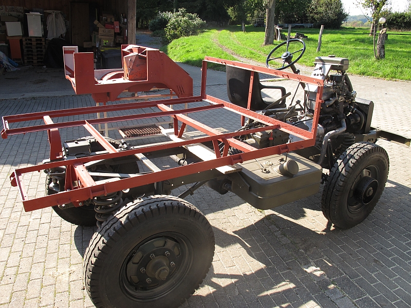

Exportpritsche in Holland gefunden und gekauft.
Sandgestrahlt, grundiert und auf das Fahrgestell angepasst.
5731
5730
Boden und Stirnwand aus Nordischer Fichte eingepasst.
5733
5732
5734
:party
Und natürlich spazieren gefahren!

Hallo Sepp,
Im Augenblick versuche ich die Stahlbracken anzufertigen..
Und zwischendurch habe ich ich meinen Müller Mitteltal EDU aufgearbeitet.
Jochen

nu drängelt den armen Jochen doch nicht so. Der hat bekanntlich das Problem die Sicken in den Bordwänden einzupressen. Vielleicht hat da jemand ne Idee oder kann helfen.
Am letzten Freitag sah das Fahrzeug noch genau so aus wie auf den Bildern oben.
#531784
Hallo Freunde,
das ( https://www.unimog-community.de/phpBB3/ ... ml#p531783 )
habe ich über Winter für mich gemacht.
Und an den Pritschenbracken aus Blech bin auch noch am tüfteln.
Wie bekommt man diese Sicken ins Blech?
