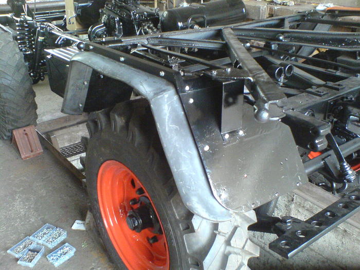

Hallo Jens,
ich will hier jetzt nicht einer dieser Schlaumeier mit klugen Ratschlägen sein. Aber, Du investierst eine Menge Zeit und sicherlich auch Geld in die Restaurierung. Die Kotflügel erfüllen selbstverständlich ihren Zweck. Vermutlich wirst Du dich aber - wenn alles fertig ist - schwarzärgern, nicht nach einem Ersatz mit den Sicken Ausschau gehalten zu haben.
Soweit ich weiß, gibt es doch inzwischen auch Nachfertigungen der Einzelteile (also nur des Blechs) für einen überschaubaren Preis (gemessen an den neuen Reifen und Batteriekasten).
Markus

So, meine Herzlochfelgen werden so Anfang oder Mitte nächste Woche fertig und können dann frisch lackiert mit den neuen Gummis bezogen werden ;-)
Die Kotflügel werden auch gegen neue (bzw ECHTE) mit den Sicken ersetzt.

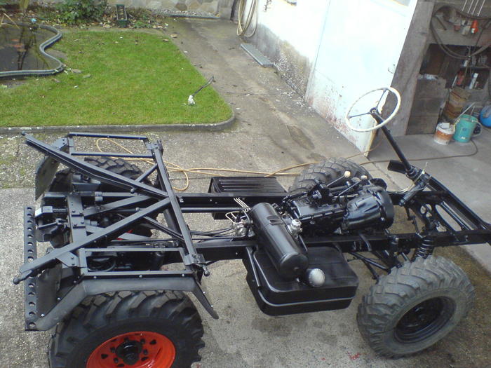

sieht nicht schlecht aus deiner! Die Kotflügel hab ich noch nicht bestellt, denke das ich sie Morgen beim Mog-Parts ordern werde. Wie meineste das mit den Roten Felgen? Ach und wenn ich dein Bild so ansehe.....ich hab meinen Kombigerät Luft/Hydr. vor dem Abnehmen der Kabine ausgebaut, genauso der Steuerblock der Hydraulik. Gibt wieder ein Paar cm ;-)
So wieder Back to Topic:
Mal das Fahrgestell wieder rausgeschoben um in der Werkstatt klar schiff zu machen und den Staub mittels Druckluft zu entfernen.

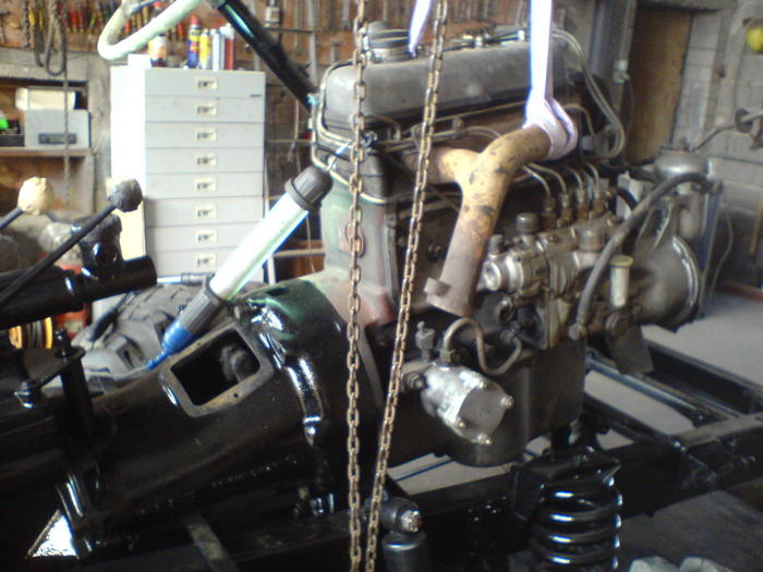

So, links hängt er noch der OM636....

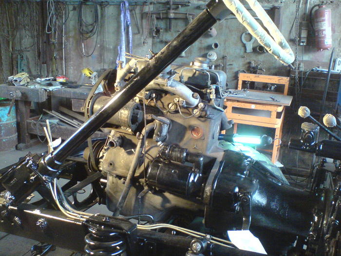

...beim dranschrauben....

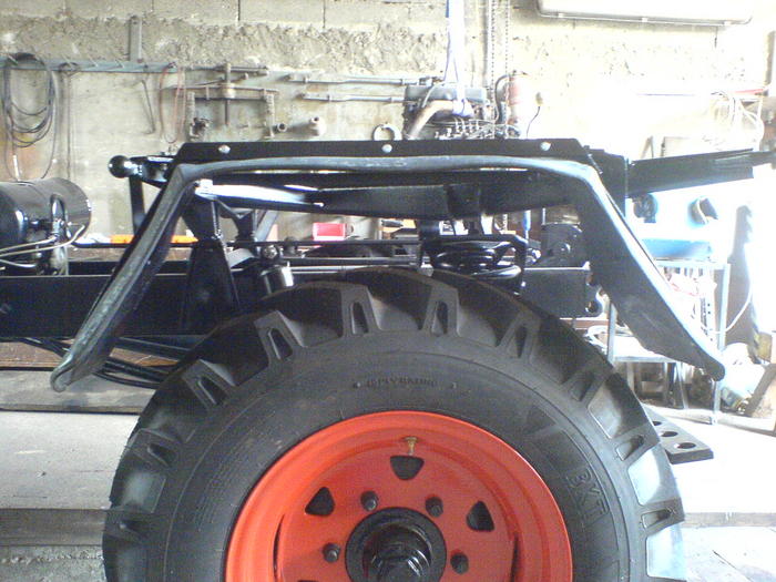

...Endergebniss....

Den Motor lässt du aber nicht ohne weitere Aufbereitung eingebaut?
Ich habe meinen mit hitzebeständigem Auspufflack und Alumiumspray
nach dem entrosten neu lackiert.
Felix
#216352
Hmm ich weis net....hab halt keine Farbreste aufm Block gefunden dachte das er so ausm Werk kam (weis einer wie es Orginal war?) Weil noch kann ich ja reagieren solange wie das FHS drauf ist. Was für Farbe empfehlst du? Weil grad mit normalem Schwarzen Lack drauf ist ja bei der Motottemperatur nicht grad so ohne....
