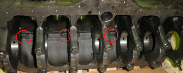

Hallo Jonas
es gibt den Block in verschiedenen "Baustufen". Die Neue Version hat die erforderliche Gusstellen für die Bohrung , ist aber nicht immer schon vorgebohrt. Beim alten Design ist keine entprechne Gusvorbereitung vorhanden. Laut Teileliste wären bei deinem die Verschlussstopfen schon vorhanden.

Servus Helmut,
ich danke dir vielmals.
Wie finde ich es am besten heraus ob mein Motor nicht nur laut Teileliste die Verschlussstopfen hat ?
Hast du da einen Tipp für mich ? (Endoskop?)
Wenn ich den Umbau vornehme, hast du einen Tipp für mich wo ich am besten die Teile kaufe ?
Hast du da eine seriöse Quelle ?
Und was würdest du in diesem Aufwasch dann gleich noch mitmachen ?
Neuer Turbo? Andere Einspritzpumpe oder nur bissel drehen ?
