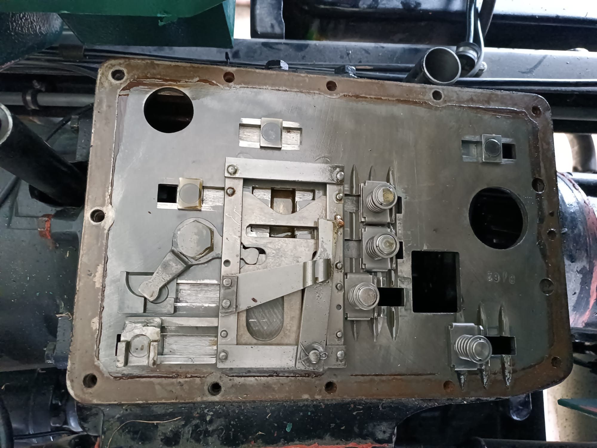

Als ich letztes Jahr den Mog wieder aus seinem Schlaf wecken wollte, stellte sich heraus, dass sich kein Gang mehr einliegen ließ. Daraufhin sprühten wir immer wieder Schmiermittel oben bei der Abdeckung des Ganghebels hinein. Siehe da, plötzlich ließen sich die Gänge 3-6 wieder schalten. Auch eine Probefahrt mit nur den 4 Gängen verlief positiv. Leider besteht aber das Problem, dass sich die Gänge 1-2 und Rückwärtsgänge nicht einlegen lassen, immer noch. Auf Rat von einem Mechaniker baute ich den Getriebedeckel ab, wie auf den Bildern ersichtlich. Auch das Getriebeöl wurde abgelassen - war ohne Abrieb und großer Verschmutzung.
Kennt wer dieses Problem. bzw. könnte das Problem auch durch eine Fehlbedienung entstanden sein?
