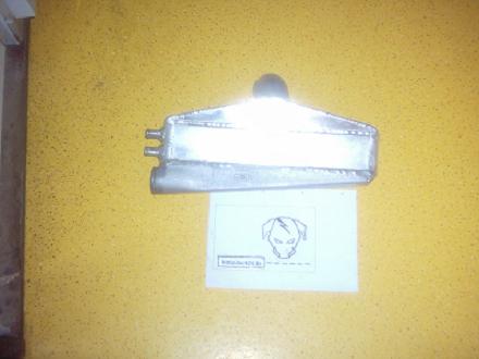

Hier mal der zukünftige Ladeluftkühler (Wassergekühlt mit eigenem Kreislauf):
Und der Komprex mit dem LLK im Kaufzustand!
Und die Ideen gehen mir sowieso nicht aus 8)
Tschau Torsten
