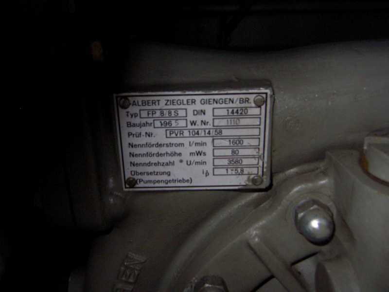

So stand's auf dem Typenschild unseres 65er U404-TLF8 mit Magirus-Aufbau und Ziegler-Pumpe: FP8/8S mit 1600l/min bei 80mWs, bei einem 62er (gleiche Kombination) stand FP8/8 mit 800l bei 80mWs.
Vermutlich blieb die Normbezeichnung bei 8/8, da die Pumpe nicht alle Garantiepunkte einer 16/8 nach Feuerwehr-Norm erfüllen konnte.

Was bedeutet denn das S in deiner Pumpenbezeichnung?
Kann ich dir nicht sagen, so stand's auf dem Typenschild. Sollte bei anderen TLFs auf U404 mit Ziegler-Pumpe (Baujahr 65 oder später) auch so sein.

bezüglich der Pumpe kann ich folgendes zusteuern.
Habe das Typenschild meiner Pumpe angehängt, ist eine 8/8S.
Grüsse Mauritz
