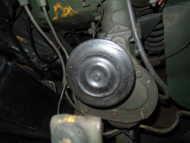

Zu 1. Felgendesign: der Wechsel müsste ab August 1954 sein von tiefe Felgenschüssel auf flache Felgenschüssel. Ungefähr zu diesem Zeitpunkt auch der Wechsel in der Karosseriefront Kühlergrill Flachstahl auf Lochblech
Zu 2. Lenkung Fulmina 25 sollte diese auf Bild 1 (mit Hupe sein) (Unterschiedliche durchmesser im Lenkrohr)
Fulmina 25 hat dünnereres Lenkrohr als Fulmina 30 (411er ab Bj 1959) mit Schraube für Hydraulikbetätigung
Bild 2 sollte ZF Lenkung darstellen (411er ab 1969)

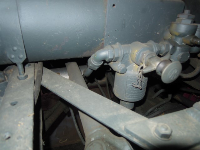

Zu 4. Für die originale Ansteuerung des Heckkraftheber benötigst du auch das Drehschieberventil im Armaturenbrett des 401. Steuerventile wurden erst im 411 (ab1957?) geändert auf Ventile unter der Pritsche mit Hebel am Bodenblech/ Schalthebelabdeckung.
Die Druckregler mit dem Verstellhandrad sollte die frühere Version sein von 2010 -401. Danach folgte der Regler mit der Verstellhaube zur Umstellung 5,8 bar auf 8 bar Druckstufe.

-Uber der luft ventilen bin ich nicht raus; Bild 1 von die ventilen ist wie von der 401 aus 1955 abgekommen ist
ist das einer satz fur unimog 411?
Bild 2 ist ein foto wie auf mein gute mog aus 1954 aufgebaut is aber da is nichts einstellbahr (401.102 nur luft fur hängerbremse)

der Regler auf Deinem 2.ten Bild ist ein Regler vom U404, der sollte fest eingestellt sein auf 7,3 bar, ich hatte aber auch schon einen, der war auf 5,5 bar eingestellt. Die nachfolgende Variante Druckregler zu Deinem ersten Bild ist dieser hier:
http://www.unimog-community.de/4images/ ... linder.jpg Dieser ist auch einstellbar 5,5/7,3 oder 8bar.

Das Lenkhaus problem is aufgelöst das wusste ich schön wo die schraube für diente, ich meldete es nur das das lenkhaus nicht
im 401 gehörde aber das ich noch zwei liegen hatte und welche ich dan einbauen (im platz von der mit schraube) muss aber Jochen
hatte das schön erklart brauche fulmina 25 und der ZF der ich habe ist für ein spätere 411er
doch vielem dank fur dein antwort.
Die ventilen betreft habst du wie ich sehe wieder ein andere version aufgetaucht bei dir auf der foto
ist der gleiche filter und wieder ein neues version ventil das muss 411er sein wenn ich es so sehe.
Der bei mir angebaut ist ist wieder anders und was ich von 1955 401 habe abgebaut ist auch wieder anders
dafur musse bei mier die fotos sehen.
Doch denke ich das die bei mir orginal sind aber wenn ich ein kraftheber anbaue besser die andere benutzen
kan mit verstelbare regler.
Wiezo sind die überhaupt verstelbar weist das jemand?

Der verstellbare Druckregler hat den Zweck zwischen Bremsdruck 5,3bar für 1-Leiter-Anhängerbremse und Arbeitsdruck 8bar für Kraftheber und Kippzylinder umzustellen.
