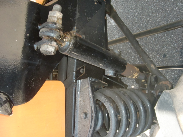

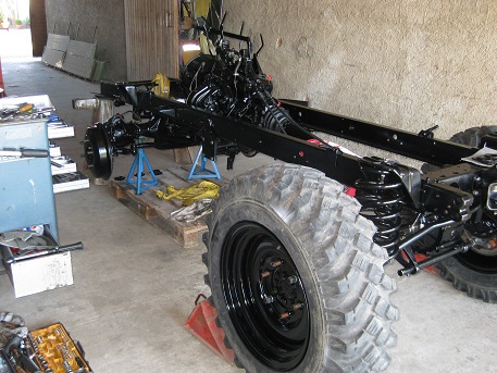

mein Gedanken war eben auch, das wenn man den Mog wieder gerade stellen kann wenn er beladen oder ein Anbaugerät dran hat. Mir wäre es am liebsten, wenn die Originalfedern dran bleiben könnten und die Luftbalge entweder in die Federn oder eben dort wo die Anschlaggummis sind montiert werden. Bin gerade dabei den Mog zu restaurieren, da wäre jetzt der Aufwand :flex geringer.
Gruß Peter

Für die 419er gab es dazu hydraulisch blockierbare Stoßdämpfer. Über Hydraulikeinheiten lässt sich mittels Gasspeicher die gewünschte Korrektur ebefalls realisieren. Das Problem ist, es gibt keine Federbälge mit dem notwendigen Hub. Der Unimog kann im Gegensatz zum normalen Fahrzeugen sehr weit ausfedern, was mit den am Markt erhältlichen Federbälgen einfach nicht möglich ist.
