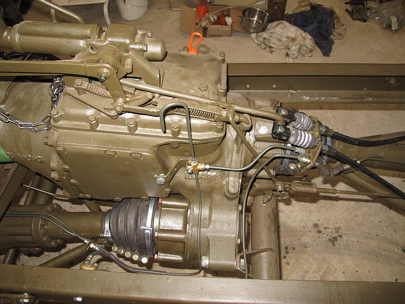

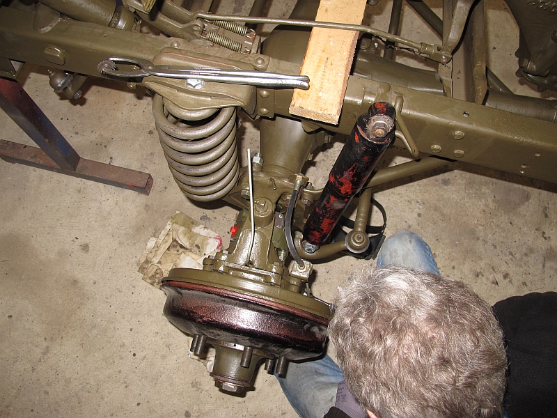

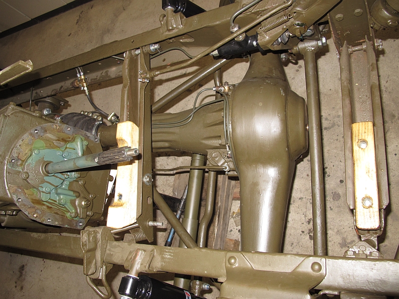

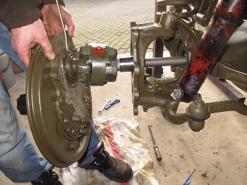

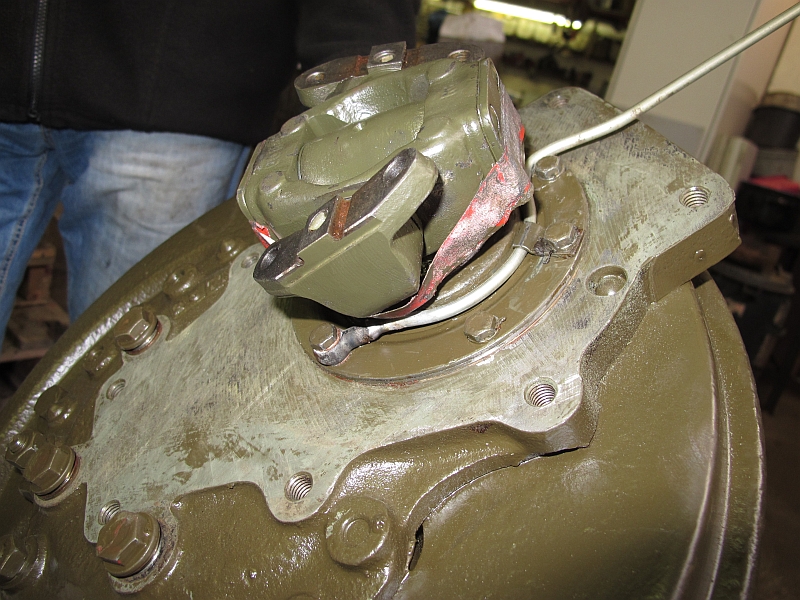

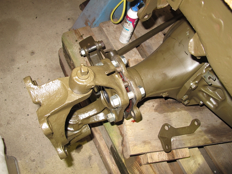

Hallo Zsolt,
Keine Watanlage mit leichtem Überdruck wie bei den großen Baureihen, aber
Zentrale Achsentlüftung:
Das gab es für die "alten Achsen" zumindest bis auf Getriebehöhe(etwa
95-100cm) und man kann es Nachbauen.
Bei der Hinterachse relativ einfach, die Vorderachse (Vorgelege) muss dafür aber zerlegt werden.
An meinem 411114 ist diese zentrale Achsenentlüftung eingebaut.
Bilder vom vorderen Achsschenkel
3931
3924
3940
3984
4064
4068
3876

Hallo Jochen,
schöne Lösung und toller Bilder. Wenn ich sie vor eine Woche gesehen hätte, hätte ich meine Achsen nicht zusammengebaut. Womöglich überlege ich nochmal zu demontieren.
Hallo Jürgen,
danke für die Infos. Wenn ich das richtig verstehe ist die Höherlegung der Entlüftung der Differenziale und damit der Hinterachsvorgelege, problemlos möglich. Das Vorgelege an die Vorderachse ist nach Jochens Prinzip zu entlüften ist mit der Verlängerung des Röhrchens auch möglich. Es ist sogar eine Aussparung dafür am Gußteil vorgesehen. Respekt an die alte Konstrukteure!
Dank und Grüße: Zsolt

#551890
kinzigsegler hat geschrieben:Hallo Jürgen,
noch ein Nachtrag, ich habe noch Bilder gefunden, zwar in diesem Fall on der Hinterachse, ist aber an der Vorderachse genauso:
Grüßt euch!
Kurze frage.
Ich habe die Entlüftungen sowohl an den Achsen als auch an den Vorgelege mit Öl festem Schlauch in den Motor Raum gelegt und dort auf einen Festo-Filter gelegt.
Meine Frage wäre, ob die Schlauchlänge „zu lang“ werden kann, das keine Entlüftung mehr statt findet (Gegendruck etc.) ....
Hab das irgendwann mal in der Ausbildung mitgenommen. Bin aber eher der Elektriker als der Schlosser :wink: ....!
Der längste Schlauch ist ca 3 Meter lang und hat 10mm Durchgang.
Vielen Dank und Gruß Marius
