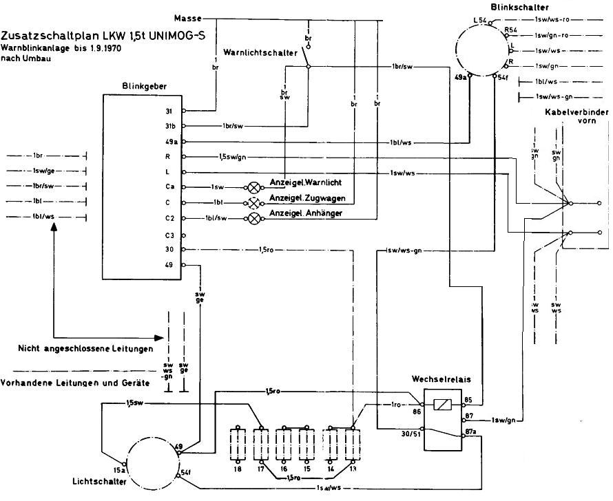

Das Blinkrelais ist das große runde IMG-0005.jpg. Das erkennt man an der Aufschrift Hella 2/3x20W. Also ist es ein Blinkrelais für Solo- (2) oder Anhängerblinkbetrieb (3) Birnen je 20W. Wieviel Watt haben deine Birnen?
Das mit den Schraubanschlüssen IMG_0008.JPG könnte das Wechselrelais sein. Es könnte aber auch ein altes Warnblinkrelais sein. Um das zu klären
müsste man mehr von der Verdrahtung sehen.
Hab noch einen weiteres Relais gefunden, allerdings im dunklen nicht feststellen können, ob der zum Blinkkreis gehört.
Der Warnblinkschalter sieht bei meinem Mog anders aus. Auch kann ich
mit den Adernfarben der Leitungen nicht viel anfangen. Die roten Crimp-
Stecker lassen den Schluss zu, dass es nachgerüstet oder nachverdrahtet wurde. (Okay, das werden sie immer) Den Verdrahtungsplan vom Bund
füge ich als Bild bei. Da müsstest du mal die tatsächliche Verdrahtung
mit vergleichen.
Was macht das dritte Relais beim blinken? Kannst du mal die Verdrahtung kontrollieren, ob es Saft von Blinkgeber bekommt und dann nach etwas 10 sek. abschaltet.
So ganz kann ich mir noch keinen Reim darauf machen. Hat die Feuerwehr die Autos anders verdrahtet, als der Bund? Kann sein.
Klaus
(Der das Bild nochmal editiert und kleiner macht)
