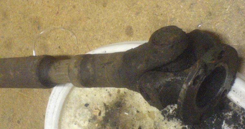

welcher Unimog? oder welches Modell? da würde eine Bilddatei von deiner Welle helfen.
108,5cm könnte vorne sein bei ....
(Ah, ich habe deinen Namen gefunden, Fabian.)
Jochen
#359943
Die Längen der Zapfwellen vom 411 oder auch 2010/401:
108cm Vorn alle
118cm Kurzer Radstand hinten
158cm Langer Radstand hinten
gemessen in Einbaulage Flanschaussenfläche.
Jochen
#359964
Hallo Ralf,
Das ist richtig! Aber die Baulängen sind bei diesen Baumustern alle identisch.
404 mit gleichem Getriebe und frühe 421 Baumuster 122 +123 haben auch diese Zapfwellenflansche.
Die kleinen 421122+123 vieleicht? sogar diese Längen.
Jochen
