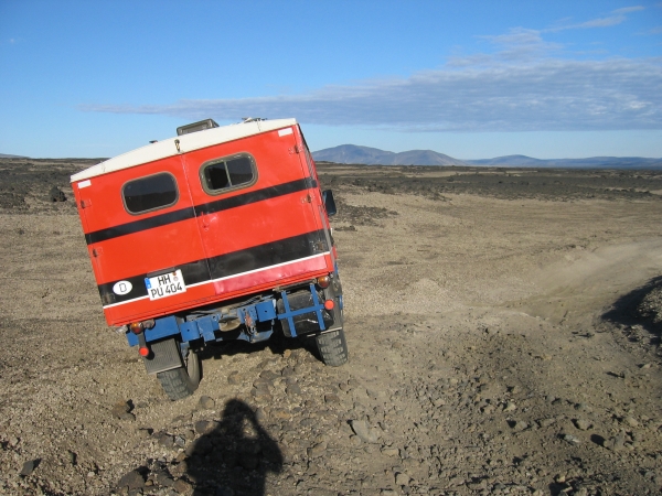

Hier ging uns der Arsch das erste Mal auf Grundeis:
Man sieht gar nicht, das die Strasse, tschuldigung, der Track ( F910 )
so schlecht war ( da ist eine RIESEN KUHLE vorraus ) das wir die umfahren wollten...
KOLJA

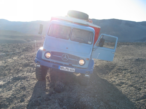

Diese Bild ist wahrscheinlich der Auslöser unserer Angst ! ( war gleich am 2. Tag Island.
( via Geodreieck auf dem Bildschirm, also ein Grund zu sagen: wer viel misst, misst Mist - würde ich sagen das sind 10° Neigung...

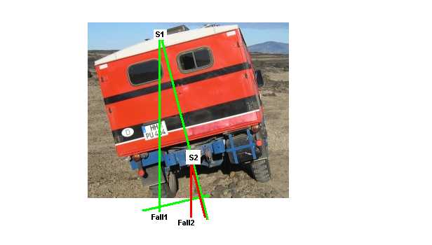

Hallo Kolja,
Der Tip, den Schwerpunkt nach unten zu legen, ist gar nicht so schlecht.
Ich habe dein Bild mal genommen und die Wirkungslinien hineingepinselt.
Wenn der Schwerpunkt S1 im Fall 1 ganz oben liegen würde (was er ja
bestimmt nicht macht) dann wäre dein Unimog bereits kurz vor dem Kippen und Dein Gefühl hätte dich nicht betrogen. Die senkrechte Linie geht durch die Aufstandsfläche des linken Rades. Wenn die senkrechte Normalkraft ausserhalb der Aufstandsfläche (links vom Rad) vorbeigeht, beginnt der Mog zu kippen.
Im Fall 2, also wenn der der Schwerpunkt S 2 in der Höhe des Kupplungsmauls wäre, könnte der Unimog sich noch ein ganzes Stück nach links verneigen, bis die Normalkraft ausserhalb der Aufstandsfläche angreift.
Die hier gezeigten Kräfte sind rein statisch. Der Rest zwischen dem statischen "noch steh" Fall und dem statischen Kipp-Beginn- Fall bleibt als Reserve zur Abstützung der dynamischen Kräfte. Bei dem Fall 1 ist da wirklich nicht mehr viel, so dass es wirklich so zu sein scheint, als ob der Mog einen zu hohen Schwerpunkt gehabt haben könnte.
Schöne Grüße
Klaus
#123973
Hallo Klaus, schöne Veranschauung.
Mal ne blöde Frage, wie kann man denn an einem Körper herausfinden ( ohne ihn drehen zu können) wo sein Schwerpunkt liegt?
Ich mein das wäre ja tatsächlich gut zu wissen. Allerdings kann ich mir vorstellen, das das Kippmoment fühlbar ist, undsomit warscheinlich unser Körper und die Gefühle viel schneller und sicherer die Alarmmeldung geben werden. Aber ich glaub das Gefühl kommt bei mir viel zu früh!?
