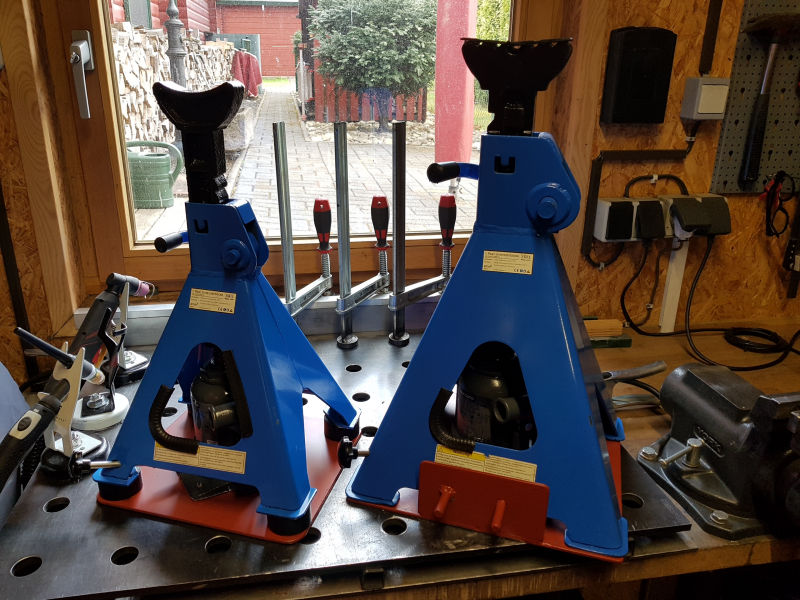

Hello again,
das waren die Böckchen für den 411er. Für den 406 z.B. müssen sie größer sein. 53 - 64 cm passt gut. Wiegen dann schon 23 kg.
Roland

Roland hat seinen Mog verkauft und war seit 04.2024 nicht mehr online. was erwartet ihr, ein zehnseitiges PDF in allen 16 EU-Sprachen? Für das Konstrukt braucht man keinen Bauplan sondern ein ganz klein wenig Eigeninitiative. Dabei handelt es sich um zwei unterschiedlich große Varianten. Er hat einen Allerwelts-Hydraulikheber unter das höhenverstellbare Innenteil des Unterstellbocks gestellt. Weil der Freiraum bei dem kleinen Heber im eingefahrenen Zustand für den Hydraulikheber nicht ausreicht, sind zusätzliche Distanzklötze druntergesetzt, das ganze auf eine Blechplatte montiert, feddisch. Wenn man das Innenteil hochgedrückt hat, wird das Teil gesicher, zum Ablassen ist das Ablassventil mit einem Rundstahl und Knopfgriff nach außen verlängert.
