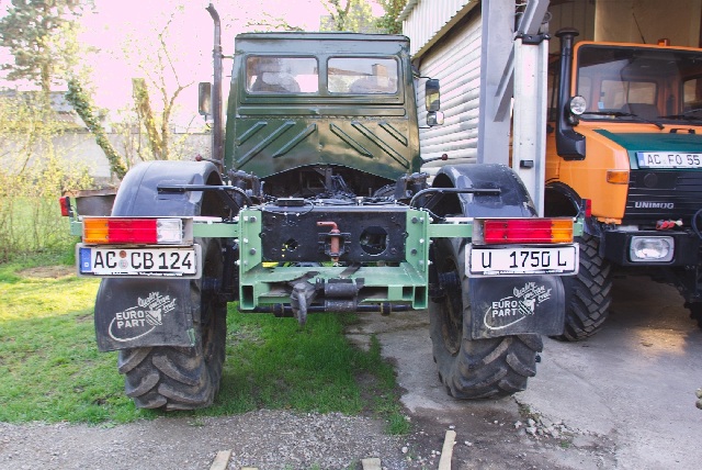

Für meinen U1750L sind wir gerade dabei eine hydraul. Rotzlerwinde in
den Rahmen zu implantieren, die nach hinten und nach vorne ziehen kann.
Dazu haben wir uns Teile aus einem Magirus 170D11 geklaut. Ist vielleicht
ein guter Tip, da die Jungs, wenn sie den 170er unter 7.49t bringen wollen
meist als erstes ihre Winde rauswerfen.
Hier mal die Bilder.
Das erste Bild zeigt das neue Heck. Hier sieht man die Umlenkrolle aus dem 170er
Im zweiten Bild sieht man das Seilfenster vorne in der Stosstange.
Die nächsten beiden Bilder zeigen die Seilführung unter der Hütte.
Zum Einsatz kommt eine Rotzler 10t Winde. Sie wird über den Nebenabtrieb
angetrieben werden.

Moin Moin
Das mit dem Richtungswechsel ist an sich ganz einfach.
Die Winde sitzt ja hinter der Hütte im Rahmen. Von dort läuft das Seil
erst nach hinten, dann über die Umlenkrolle im Heck weiter nach vorne
zum Seilfenster.
Nach vorne ziehen: Einfach Seil vorne aus dem Seilfenster ziehen und
mit der Winde zurückziehen. Kraft bei mir 10t
Nach hinten ziehen: I. Seil vorne im Seilfenster verkeilen.
II. Doppeltes Seil incl. der Umlenkrolle aus dem Heck
ziehen. Kraft wg. Flaschenzug: 20t.
Christian
