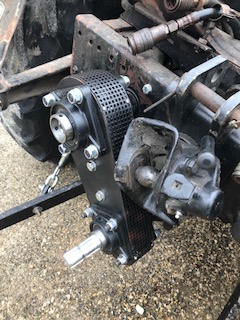

#570274
ich hätte hier mal zu diesen Thema eine Frage, ich habe einen 416er mit kommunalem Zapfwellenstummel, ein Verlagerungsgetriebe von 1 3/4 auf 1 3/8 habe ich für 540u/min.
kennt vielleicht noch jemand weitere Lösungen auf einen 1000er Antrieb umzurüsten?
Die Lösung von Andreas ist selbstverständlich eine super Idee, aber das Zugmaul drehen funktioniert für mich leider nicht, ich möchte ein Vakuumfass betreiben.
herzlichen Dank im Voraus für eure Beiträge
Gruß Rolf
So ist es momentan umgesetzt:
